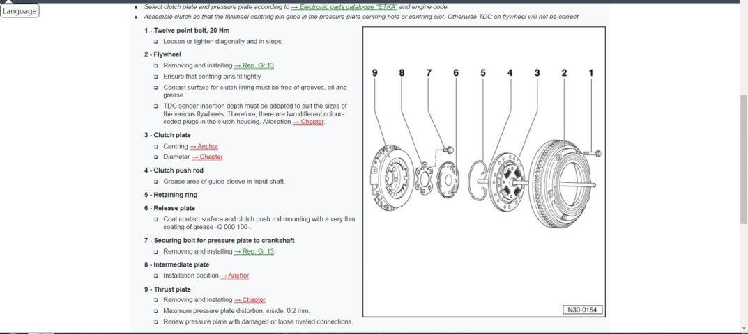

Pouvez-vous m'indiquer le couple de serrage d'un embrayage et d'un volant moteur sur une Bora 1.6 SR de 2000, boite DUU méca,moteur AKL

donc si je lis bien, la vis 7 qui va sur le volant d'inertie (9) est serrée " normalement " pour moi c'est " contact +1/4 )
Non, y a un renvoi, et donc, il y a un couple de serrage qui n'apparait pas sur le plan transmis

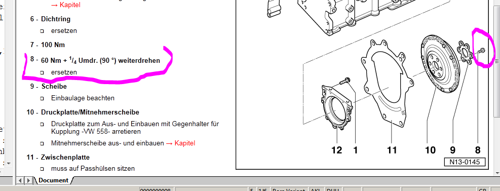

Il faut donc faire 60+ 90°.

Ok mes connaissances mécanique ne vont pas jusque là, vu que c'est mon 1er embrayage , donc je serre à 60 et je fais 1/4 de tour,pas besoin d'outillage spécial,à part la clé dynamo ?
Belle explication de Polo !
Oui c'est ça, serrage à 60 Nm° + 1/4 de tour. Là c'est 90° donc ça va c'est facile et pas besoin d'outillage supplémentaire.

A quoi reconnait-on que le volant moteur (N° 10 sur la photo ci dessus) est à changer (à part si il est fissuré ou tout bleu) ??
merci pour vos réponses
Un volant moteur rigide, se remplace uniquement en cas de grave détérioration. Même, s'il y a des traces bleues, on peut donner un petit coup de poncage etc... Et ce sera ok.
Un volant moteur bimasse, lui subit pas mal de contrainte. Une fois la boite déposée, il est bon de le remplacer en routine. Sauf si la voiture a 3000 km et que pour une raison X, la boîte doit être changée.
Autrement, pour les volants bimasses, il y a des tolérances. Par exmple le tournée de butée en butée, et cela ne doit pas excéder 20° ou 10° ou 3cm, cela dépend du constructeur. Tu as 192000 selon ta fiche. Remplace le
