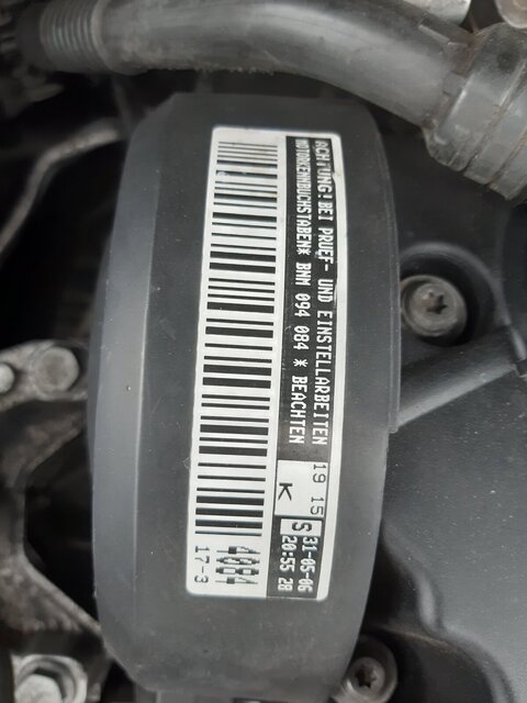

5- Le numéro moteur est à rechercher sur le bloc, parfois on le trouve sur une étiquette "code barre" collée sur le carter de distribution, en l'absence mettez un N° au hasard mais avec un même code moteur, certaines pièces diffèrent selon le N° donc il vaut mieux renseigner le bon.

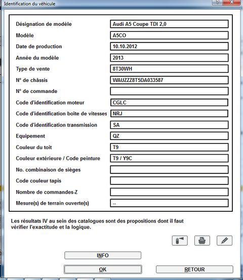

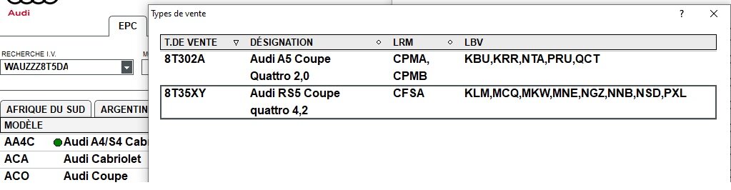

A l'ouverture d'ETKA, renseignez votre châssis au bon endroit et vous aurez un tableau de ce style
Si vous avez tout bien renseigné avec rigueur on a bien toutes les options présentes sur la fiche signalétique
Et lorsque je me rends sur les éclatés, je n'ai que les pièces concernant mon véhicule qui sont apparentes en noir, le reste est grisé

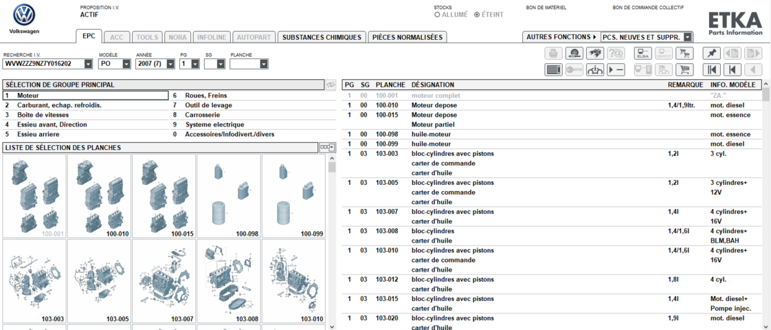

Bonjour et merci pour le tuto.

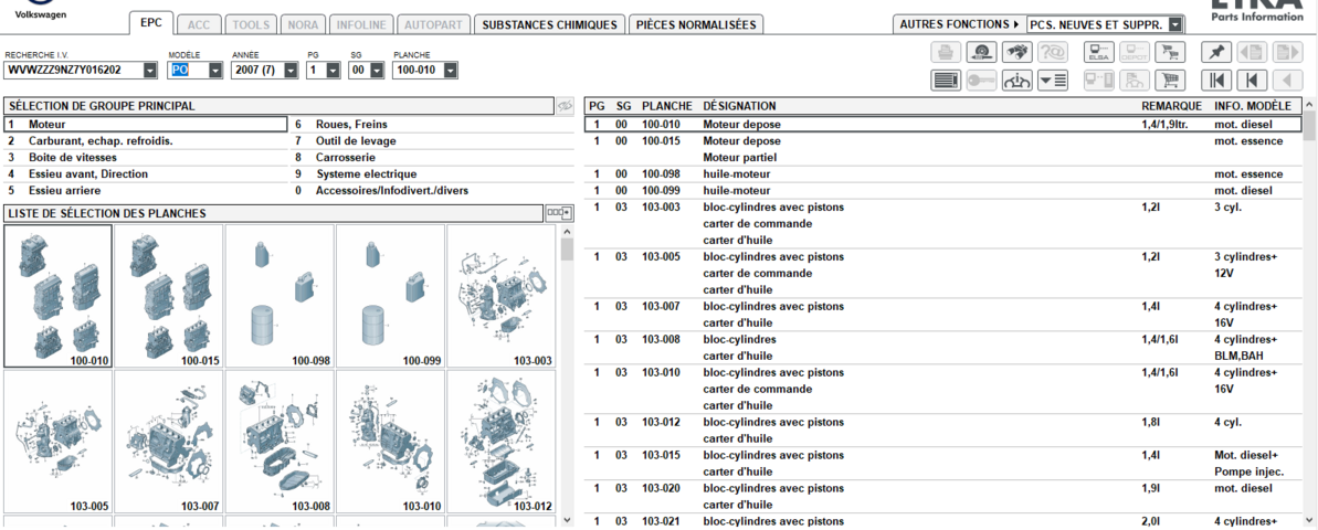

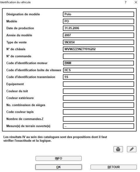

J'ai essayé avec la méthode de BigBob via le site Russe, qui m'a généré une code VIN faux...Du coup j'ai ceci comme caractéristiques :
Le code Moteur ne correspond pas ni la version de boîte.

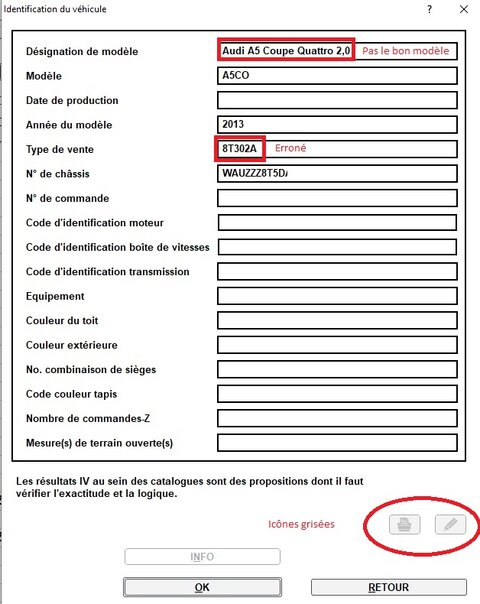

J'ai testé avec le générateur de code VIN...Même résultat...Qui plus est, je n'ai pas la main pour remplir moi-même Etka 2.jpg
Quelqu'un a t-il une solution?

vagcom, merci pour ta réactivité, c'est bien cela...Tu as utilisé le fichier Russe?
Je viens de refaire la manip...copier le texte dans le bloc-note; cocher "lecture seule" avant de lancer ETKA...toujours idem que supra...
...J'ai lancé le loader...ça fonctionne (y)

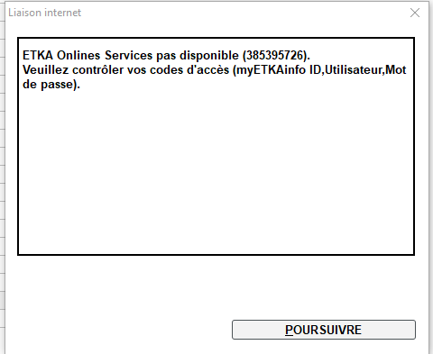

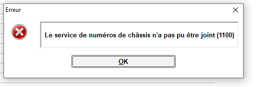

J'ai récemment récupéré mon fichier VIN, mais lorsque que je souhaite chercher mon VIN dans ETKA (au préalablement copié dans FGST en lecture seule) 8.2 avec le loader 0.6.1 de algeni. J'obtiens cette erreur, auriez vous une idée de quoi cela pourrait s'agir ? Si oui qu'elle en serait la solution ?
Merci d'avance !

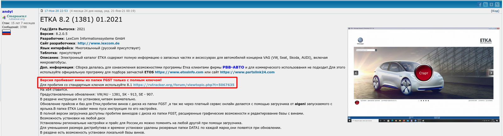

La version 8.2 décode les fichiers VIN dans le dossier FGST uniquement avec une clef complète du loader d'algeni !!! :
Traduction :
La version punit la culpabilité du dossier FGST avec seulement une clé complète!
Pour percer avec une clé standard, utilisez 8.1
D’ailleurs, où as-tu récupéré la version 8.2 que tu as installé ?
Elle n'est absolument pas suspecte, c'est juste qu'il faut une clef complète pour décoder les fichiers VIN...
Les versions 8.2 & 8.3 n'apportent absolument rien du tout de plus que la version 8.1.
Les nouvelles fonctionnalités des 8.2 & 8.3 prennent leur sens lorsque tu disposes d'un compte dans l'intranet du groupe VAG.
Ces ordures préparent petit à petit le passage obligé par le porte-monnaie pour pouvoir accéder à des informations cruciales pour pouvoir dépanner soi-même son véhicule.

La version 8.1 décode déjà les fichiers VIN avec sa clef « anonymous ».

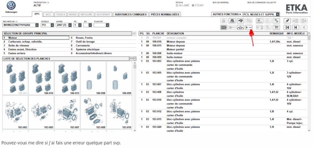

Ensuite j'essaye de créer mon fichier VIN à partir la fiche d'identification de mon véhicule ci-dessous et j'ai mis comme date de production la date figurant sur le cache de la courroie de distribution.
Voici donc le code que j'obtient

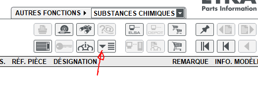

Cependant lorsque je rentre mon VIN dans ETKA il ne complète pas toutes les informations notamment "Equipement et Couleur"
De ce fait ETKA me donne plus d'infos que celles uniquement pour mon véhicule car apparaisse en noir les moteurs 1.4/1.9/1.2/1.6 etc...
Pouvez-vous me dire si j'ai fais une erreur quelque part svp.
@Michel59220 , il te suffit de cocher ou il y a la flèche rouge et tu auras que ton véhicule ;)
et tu obtiens ceci
@luigano Je viens de faire ce que tu as dit et cela ne change rien.:(
