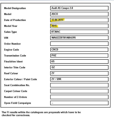

J'ai une petite question, est-ce normal d'avoir un modèle fabriqué en 2014 qui est de 2015? 🤣🤣🤣
Ou est-ce normal car il s'agit d'un modèle importé d'Allemagne ?
Merci si vous avez une petite idée. ;)
Bon réveillon ^^
Oui, c'est normal, c'est un millésime 2015...
