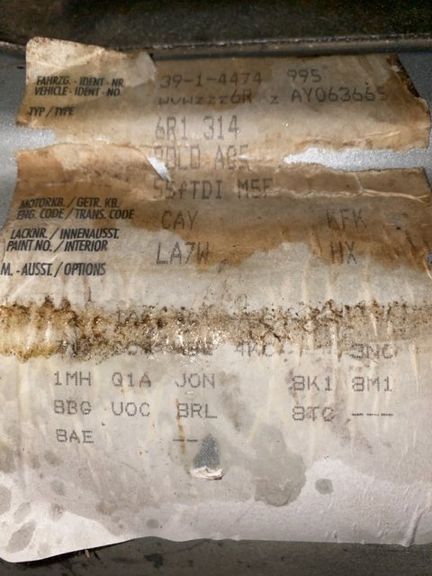

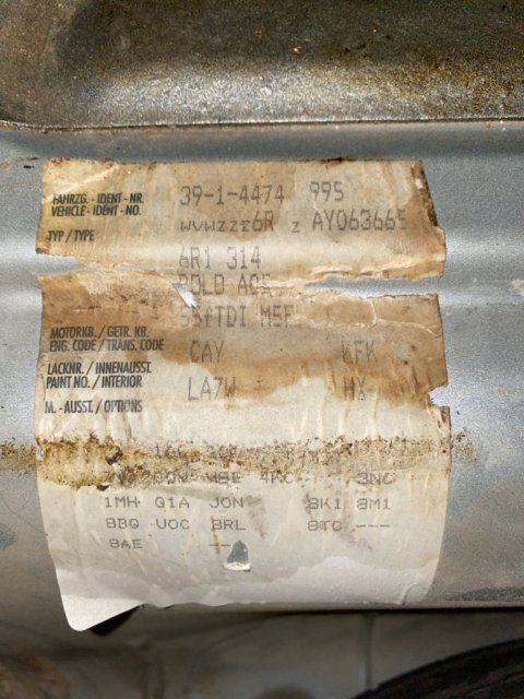

Poste une photographie de tes codes PR sur ton étiquette dans ton puit de coffre ou sur ton carnet d'entretien, car sinon pour t'aider c'est nada !!
ABS8.2 1AC - La différence se joue surtout sur ton type de freinage à l'arrière et si tu as le TPMS -Pression des pneumatiques-
6R0907379 1ZG/1KT/7K0 100224DB017000B2082A24EA80D400000000 6J 2009
6R0907379 1LR/1KM/7K0 100224DB017100B6082824E880D900000000 6J 2009
6R0907379 1LR/1KK/7K0 100228DB017200B6082B14E280D700000000 6J 2009

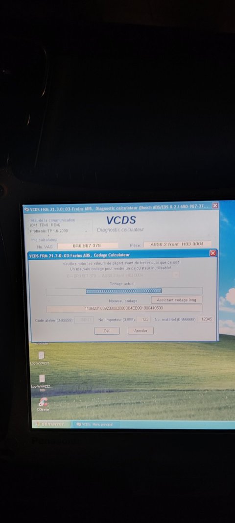

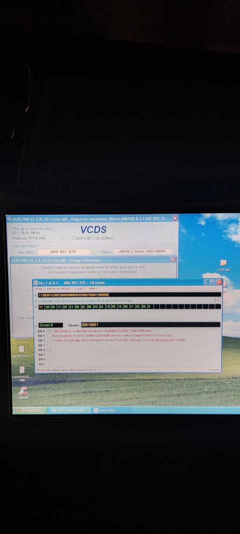

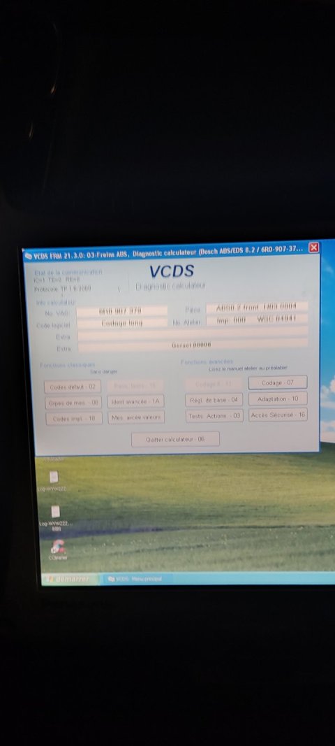

Ok et qu'est ce que je dois faire maintenant ?
Je le mets dans codage long?
Yes, tu vois parmi les trois lequel est pris par ton ABS !!!

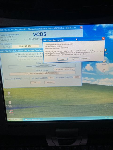

Aucun n'est accepté malheureusement 😥. Peut être je m'y prends mal.
Je vais dans codage 07, puis dans codage long et je note le code tout en haut dans la case 1.
Essai celui là:
210224C2217300B5842B24E884D600420200
Rejeté aussi 😥.Je dois attendre 5 jours pour faire la demande de fichier vin sur le site ru 🇷🇺. Peut être quelqu'un pourrait m'envoyer si ça ne le dérange pas. Après je peux attendre 5 jours c'est pas dramatique 😁. Merci pour le temps que vous m'accordez vous étes top 👍👍.
