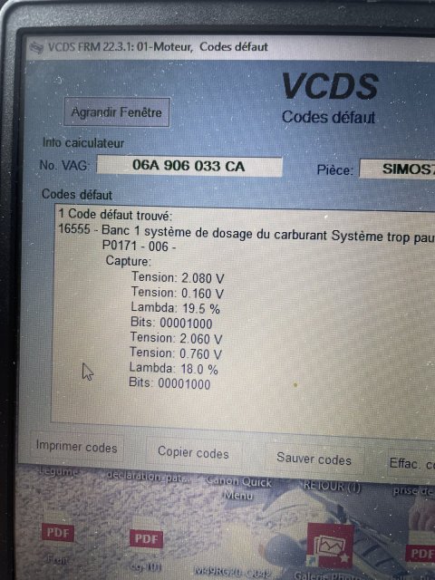

Bonjours à tous,
J’ai une golf 5 1.6 essence de 2004 avec un défaut p0171 mélange pauvre depuis 12000km, pas d’autre code défaut, depuis j’ai fait les joint de collecteur d’admission, là sonde lambda amont, le filtre à essence, la vanne egr et 2 fois le capteur de pression d’air, je précise que lorsque je roule vanne egr débrancher le code n’apparaît plus et ma correction de carburant et a 0% donc parfait, en revanche vanne egr brancher le défaut apparaît au bout de quelques kilomètres et la correction de carburant passe à 4,7%, j’ai essayer aussi vanne egr brancher mais avec une plaque pour bloquer le passage de l’air et le défaut p0171 apparaît malgré tout étrange, des idées je suis perdu ?merci

détail complet du défaut du vcds stp
vérifier câblage G70 entre le capteur et boitier de gestion. Pression essence et pompe.
Je vais regarder mais quelle lien avec le fait de brancher/débrancher la vanne egr condamner ou non fait que le défaut n’apparaît plus ?
aucunes idées.... maintenant si tu n'as aucuns problèmes vanne egr débranchée c'est aussi une solution
Le problème c’est que sa remonte des défaut d’egr du coup sa m’arrange pas non plus
donc il faut suivre la procédure de ross tech pour commencer
Elle est neuve et le problème et le problème était déjà là avec l’ancienne
Tu as fait les réglages de base au moins avec la neuve?
