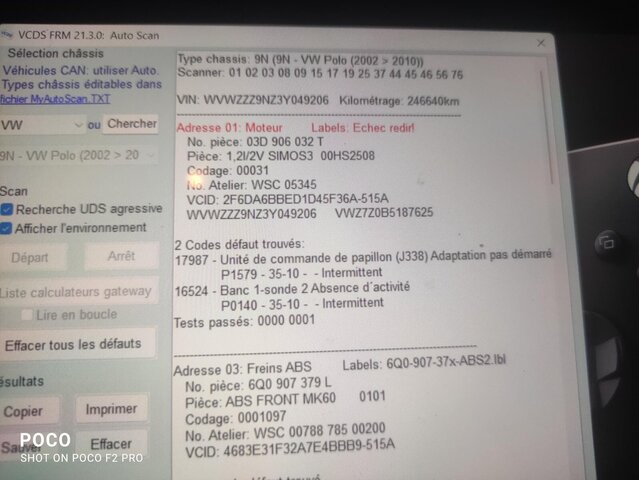

Bonsoir, suite aux récentes réparations effectuées, j'ai enfin fait un trajet suffisamment long aujourd'hui. La voiture reste désagréable à conduire (à coups, qui, j'en suis sûr, n'existaient pas avant cette panne, que je pensais être réparée) mais j'avais fait un diagnostic il y a peu de temps, et je n'avais pas de défauts.
Donc aujourd'hui, j'ai fait un trajet sur autoroute - (40 km aller/ 40 au retour, et un peu plus pour arriver à la destination puis pour rentrer chez moi, sur des portions départementales, puis en ville).
5 km avant d'être rentré, le voyant moteur s'allume. Windows Defender me donne à chaque fois du fil à retordre mais je m'en sors toujours, et j'ai donc réussi à faire mon diagnostic. J'ai les codes défaut P1579 : Unité de commande de papillon (J338) : Adaptation pas démarrée, mais j'ai aussi le code défaut P0140 : Absence d'activité Banc 1 / Sonde 2. (oui, la sonde Stark que je viens à peine d'acheter :/ )
Je voudrai savoir si je peux faire moi-même l'adaptation avec VCDS et/ou si elle peut être responsable du P0140 ?

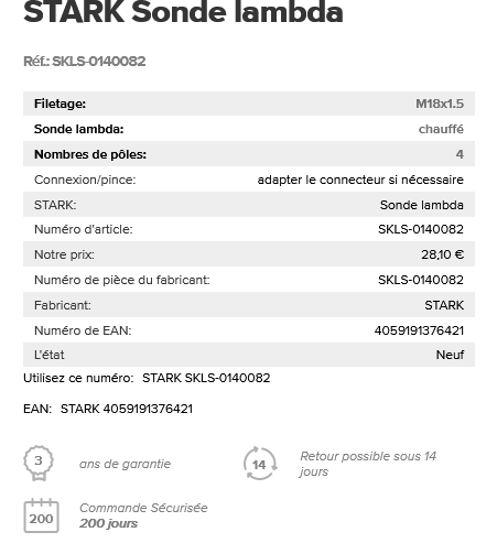

Est-ce que c'est pas gênant si je change la sonde 2 mais que je laisse la sonde 1 (Stark aussi... :/ C'était pas vraiment clair ce que Bosch proposait :/ ). Oui enfin même s'il s'agissait de bas de gamme - ce qu e je ne savais pas - j'ai fait un seul trajet, ça aurait dû tenir plus longtemps quand même :/.

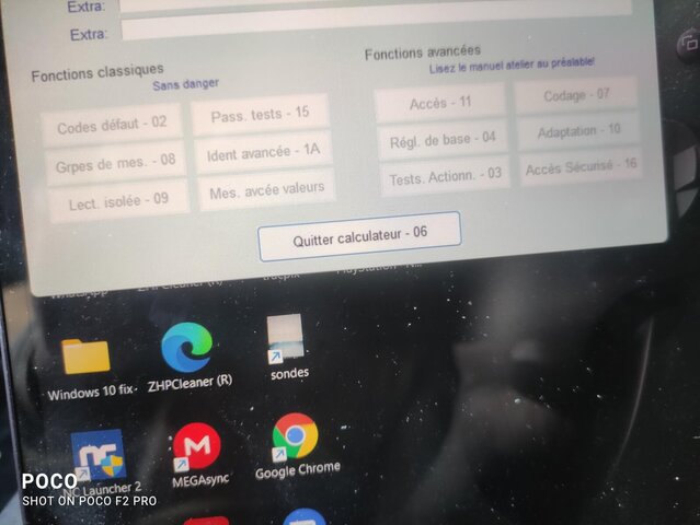

Il faut aller dans TVA adaptation (Throottle valve assembly) fonction 04 basic setting pour faire l'adaptation (selection 10) de ton boîtier papillon.

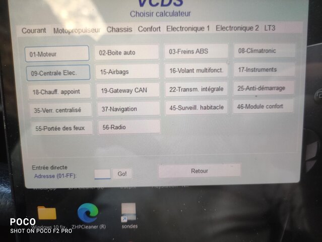

Je n'ai pas trouvé TVA adaptation, et j'ai galéré avant de comprendre où se situait "réglage de base". J'ai pas trouvé le module du boîtier papillon, mais comme le test faisait référence au moteur, j'ai tenté. J'ai aussi essayé de voir une vidéo sur YT qui disait de faire le réglage de base en utilisant le groupe098, j'ai fait pareil. Ensuite j'ai effacé tous les défauts, puis j'ai fait un tour.

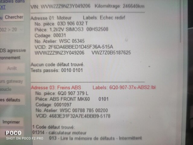

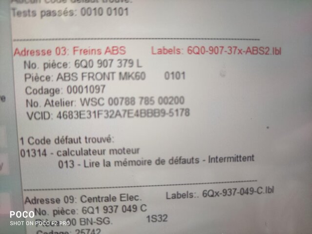

Après ça, le défaut du boîtier papillon n'est pas réapparu, mais j'ai eu en revanche, un code sur les freins ABS ; 01314-calculateur moteur / 013-Lire la mémoire de défauts -Intermittent. J'ai effacé le défaut, j'ai roulé, et ce code n'est pas réapparu non plus.
En revanche, à l'arrivée, donc après un deuxième tour, le code défaut P0140 : Absence d'activité Banc 1 / Sonde 2 apparaît toujours.

Mon approche pour l'adaptation était-elle la bonne, sinon comment faire ? Je n'ai pas trouvé TVA adaptation, j'ai juste trouvé la fonction "réglage de base",mais je n'ai jamais réussi à trouver le boîtier papillon.
- Effacer le défaut des freins, ça suffit, ou il faut que je fasse autrement ?

Je joins à ce post les images. (Rappel : j'ai pas pris de photo, mais maintenant P1579 n'apparaît plus, ni 01314, mais il me reste P0140. Merci infiniment pour votre précieuse aide

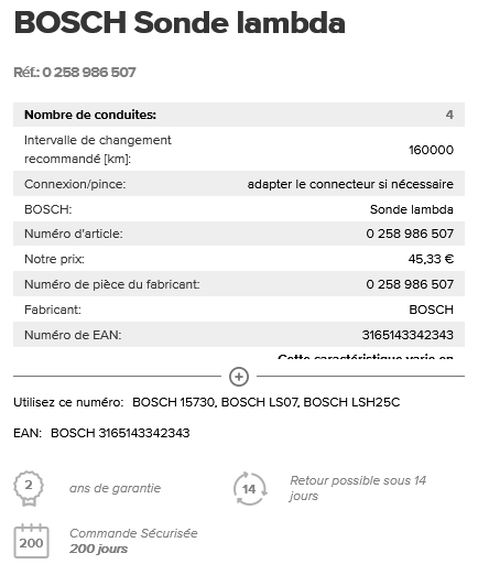

Edit : j'avais commandé cette sonde :
et celle là :
Si après le catalyseur, c'est devant le catalyseur, est-ce que je me suis trompé ? Pourtant, je suis pas censé pouvoir les inverser, non ?
Ce serait génial si je pouvais commander les deux sondes BOSCH et que c'était suffisamment clair, merci infiniment !
ce dtc n'indique pas une sonde HS ou délirante, il indique clairement qu'aucune info ne remonte au calculateur (si sonde HS, on serait plus sur du coupe-circuit au pôle positif, à la masse voir sur des dtc liés au chauffage). J'ai déjà eu de nombreuses fois ce dtc et, pour moi, la première chose à faire est de faire un faisceau volant jusqu'à la sonde car même avec un contrôle faisceau OK, disons continuité OK + résistance - de 1 ohm ça n'empêche que le problème peut se situer là.
Ensuite, il faudra monitorer pour voir si une info est lue par le calculateur.

Dans le pire des cas, si je décidais de commander une sonde par internet (même si c'est ce qu'il ne faut surtout pas faire, j'ai pas trop les moyens de faire autrement... ) cette boîte ( ) contient une sonde qu'on peut adapter ?
Après étude, j'ai l'impression que c('est une sonde qu'on peut adapter en fonction de si on veut la mettre à l'avant ou à l'arrière ; ça voudrait dire qu'il faudrait en commander deux ? Oui faut aller en concession, ça d'accord, mais je ne peux pas pour le moment.

plombtiger : oui ça j'ai bien compris. J'ai déjà contacté autodoc. Mais en fait, pour être honnête, je pense soit commander la boîte bosch :
J'ai juste besoin de savoir si elle peut être adaptée pour devant et pour derrière (c'est ce que j'ai compris) ; et donc je pensais en commander deux. (oui c'est peut être une erreur / et faudrait commander en concession / faire jouer la garantie, mais faire jouer la garantie ça risque de m'obliger à renvoyer la pièce, et j'ai pas envie, trop pénible.
