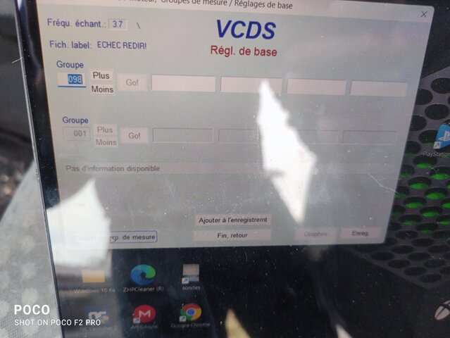

J'ai tenté le réglage de base comme indiqué dans le lien, ; j'ai cru noter une légère amélioration mais il y a de grandes chances que je me sois trompé puisqu'il n'y avait pas écrit adp run..J devrais aussi entendre du bruit mais je n'entends rien du tout quand je passe dans les réglages de base après avoir cliqué sur "go" dans les groupes de mesure.
Mais j'ai quand même l'impression que les à coups se modifient à la suite de mes manipulations. J'ai aussi essayé l'adaptation moteur.
avec un appui faible je n ai pas d à coup c'est seulement quand je lâche l accélérateur. La force de l'à-coup va varier en fonction de si j'ai lâché directement ou pas l'accélérateur.

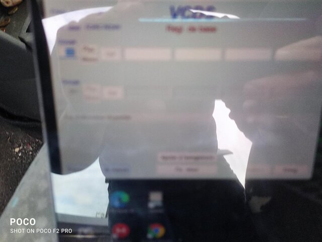

La première photo est de mauvaise qualité, il s'agit de la page juste avant que je clique sur les réglages de base.
Par contre j'ai testé uniquement 098, peut être qu'il faut que j'essaie le groupe 004 ou 060 ?
En fait, au lieu d'avoir des données, rien ne s'affiche lorsque je tente le réglage de base...
en fait je pense que le groupe n est juste pas le bon... puisque je tombe sur les sondes si jz choisis 001. J'ai essayé pas mal de groupes, ( de 0 à 10 + toutes les dizaines) mais je n'ai pas trouvé le groupe correspondant à l'alignement... :/
Je précise que malgré mes essais la liste déroulante ne s'active jamais...
Pour le papillon de gaz, moteur à l'arrêt et contact mis, c'est le groupe 060.

Essaie le groupe 060. Tu devrais entendre ton papillon travailler et laisse faire même quand ça s'arrête, 30 secondes sur la page.

Il me semble avoir tenté le groupe 060 sans voir le menu correspondant.

Je m'occupe de ça dans la journée, je te ferai un retour. Mais honnêtement je crois que le groupe 060 ne correspondait pas...

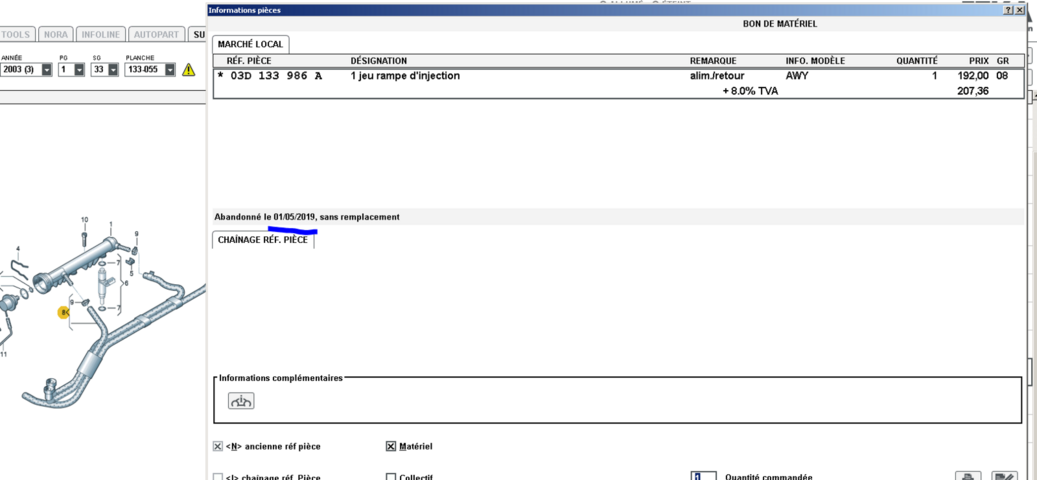

Les durites vers le rail d'injection, c'est 200 balles en Suisse. En France je pense un tout petit peu moins. Malheureusement, abandonnées en 2019.
Or sur le net tu trouves encore je pense :
1639216800456.png Mais c'est pas ruinatoire.

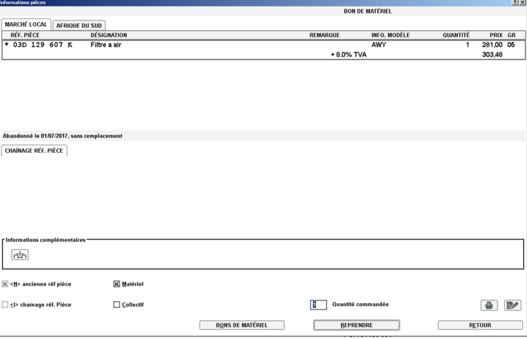

PS : Tu as pris trouvé finalement le collecteur avec filtre à air qui était abimé?
Abandonné lui aussi...
