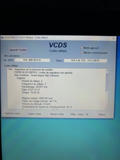

Voici le seul defaut que j’ai avec l’auto scan quand j’arrive a démarrer avec le start pilote

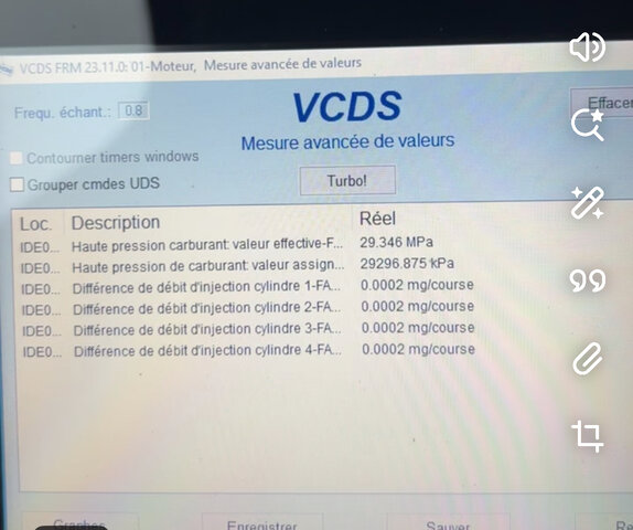

En terme de pression, tu es très bas, en convertissant, tu as 293,46 bars, c'est à dire rien du tout.
Si tu n'as touché qu'à ton injecteur, tu as de l'air dans ton CR, ce qui fait qu'en se compressant, l'air indique une certaine pression qui n'est pas suffisante au démarrage de ton véhicule, alors que le gasoil, c'est à dire le liquide ne se compresse pas.
Ca c’est la pression juste en essayant de démarrer sans réussir a lancer le moteur, un problème d’injecteur ne peux pas faire chuter cette pression justement ?
Parce que j’ai bien laisser les arriver de gasoil au niveau des injecteurs ouverte pour purger l’air et j’ai bien le gasoil qui arrive c’est ca qui me paraît bizarre
