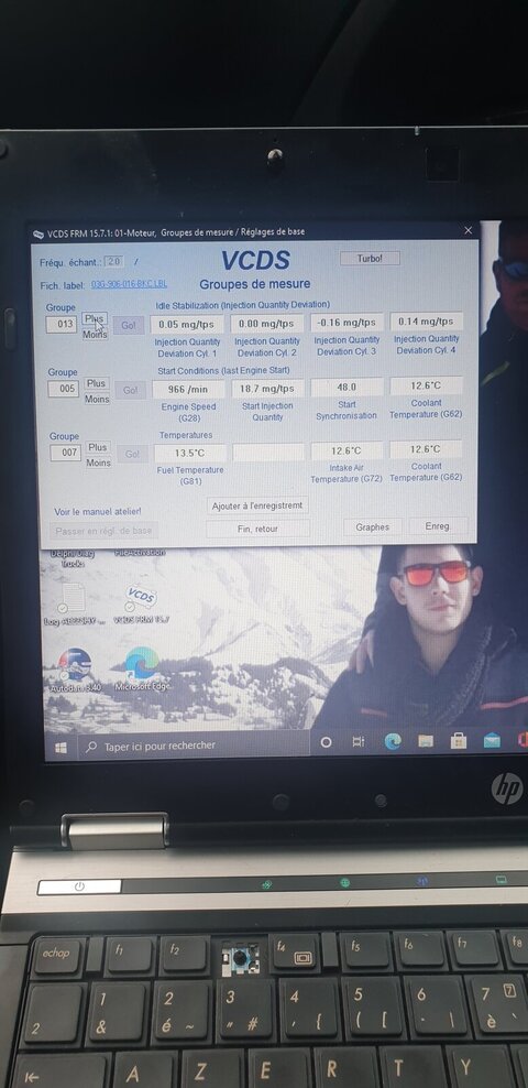

Petite précision j’ai des mesure que j’ai pris sur mon diag si sa peut aider pour ma part j’ai l’impression que là quantité de gasoil est beaucoup plus important voir anormal à froid qui au finale la combustion se fait mal et fait tremblé le moteur avec la fumée à une odeur de gasoil

Franchement, ton relevé a l'air top, la déviation est de 0,03 (un poil de cul quoi).

Moi ce qu'il m'alerte c'est la quantité de gasoil injecté à froid (start injection quantity)
