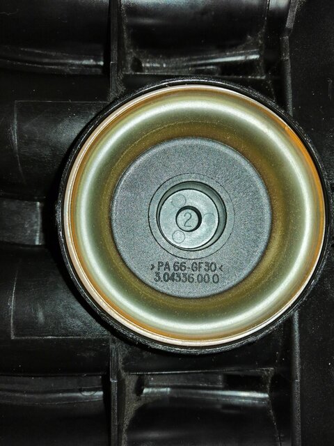

.... oui, çà doit être celle ci.
Ça se vend toute seul la membrane ?
Salut @BigBob
Peux-tu me communiquer la référence OEM de cette membrane pour que je puisse l'acheter.
Merci d'avance.
Si elle n' est pas fendue quelque part, c' est inutile de l' acheter !
Euh, c'est de l'autre côté qu'il y a la membrane...
Le kit de réparation a pour référence : « 06A198205A ».
Je ne trouve rien concernant la partie dont tu parles sur ta photo... :(
Prix: 104 euros ! :p

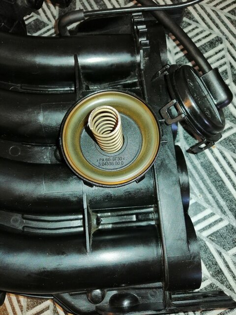

Non elle n'est pas fendue mais je me suis dit peut être elle s'est usée

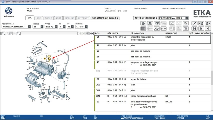

Il ne s'agit pas de la pièce n° 25
sur la tubulure j'ai rien sur le dessus
Donc laisse tomber....

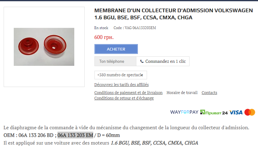

Voilà ce que j'ai trouvé sur le net.
Sur un site Ukrainien, mais il ne fait pas de livraison pour la France :
Ce n'est pas ça que j'ai sur ma tubulure.

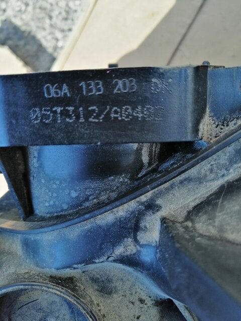

Éventuellement, peux-tu également regarder si tu trouves une référence du genre « 06A 133 203 XX » (XX = normalement EN d'après ETKA).

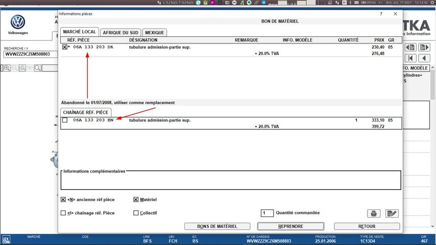

Parfait, donc comme d'habitude, ETKA est bien conforme :
Donc la référence a évolué de « 06A133203DK » vers « 06A133203EN ».
Le prix chez VW c'est 333,10€ HT / 399,72€ TTC !!!

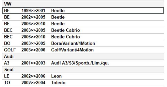

Ta référence a été utilisée sur tous ces véhicules, ce qui correspondrait bien avec la pièce de mon message précédent :
