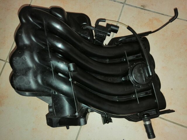

À la recherche d'un Tuto pour le démontage de la tubulure partie Sup sur ma NEW BEETLE 1.6 essence année 2006.
Merci.

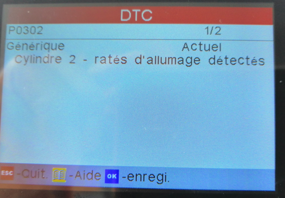

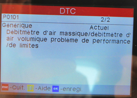

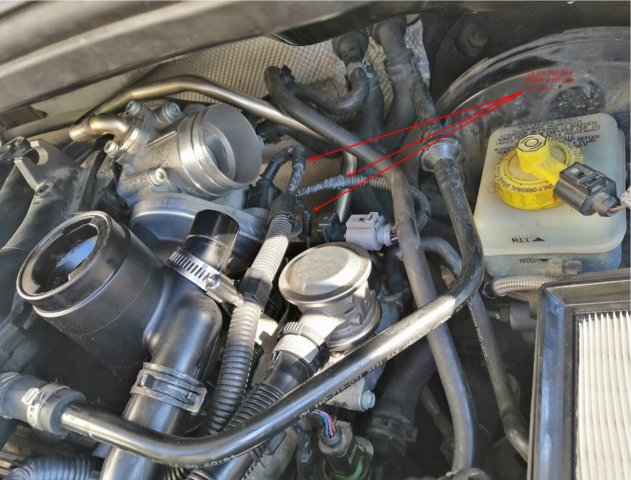

À ton avis le bruit d'aspiration d'air peut venir de cette électrovalve ?
Tu devrais peut-être acheter un câble VCDS, ça nous éviterait de pas savoir où te guider avec ton outil de diagnostique, dont les menus ne correspondent forcément pas aux procédures Ross-Tech...

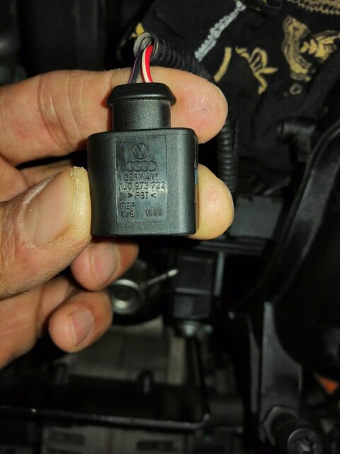

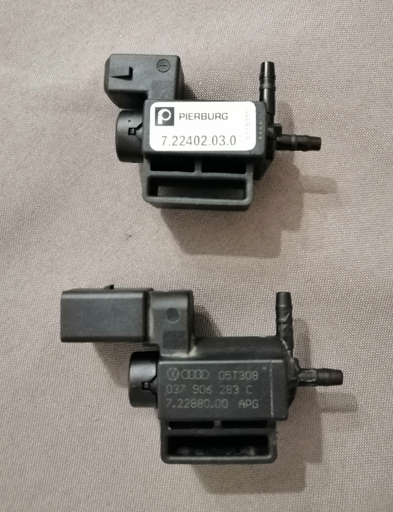

J'ai reçu la bonne référence de l'électrovalve « 037 906 283 A », mais le problème c'est que la fiche connecteur est différente de celle qui est montée déjà dans la voiture :

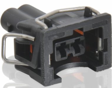

Normalement, le connecteur de la sonde devrait être comme ça :
C'est bien ce que tu as ?

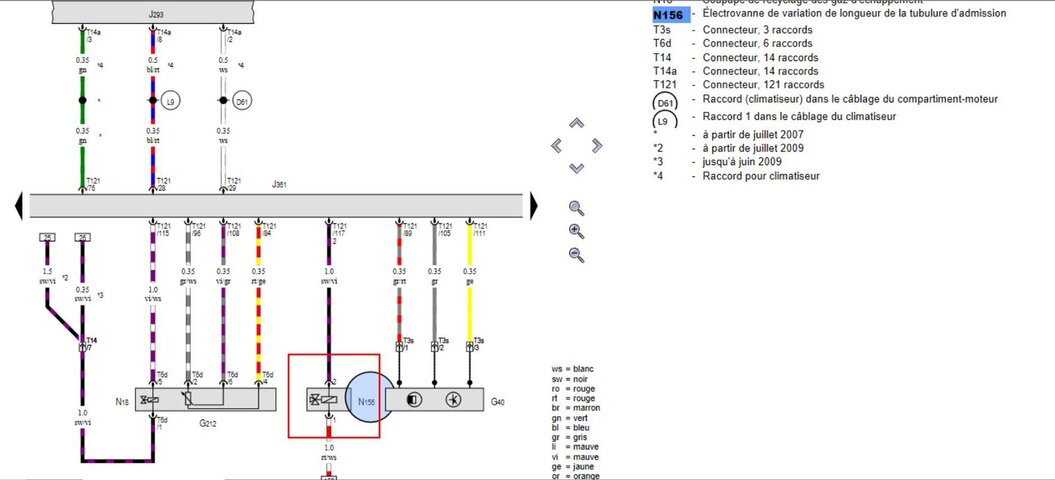

Les fils du câblage devraient être noir/mauve et rouge/blanc.

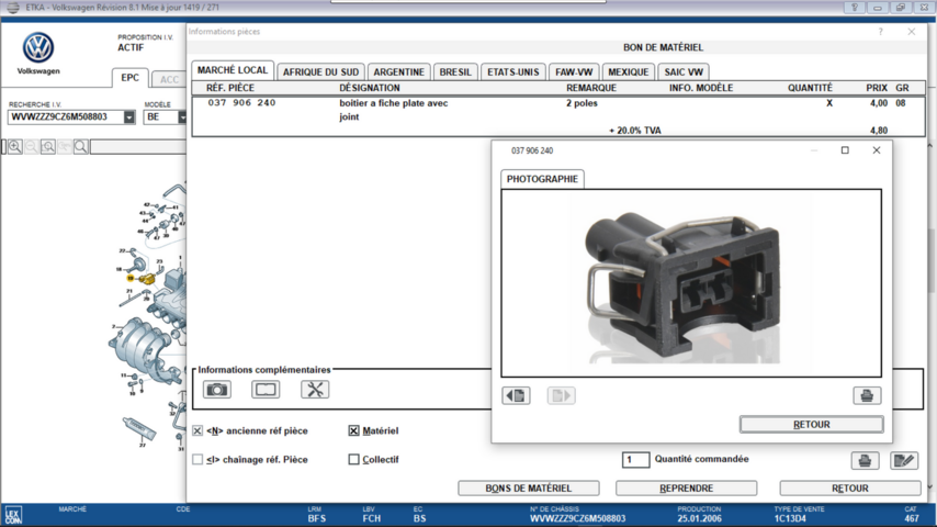

Je serais toi, je remettrais dans l'état original, en changeant le connecteur pour remettre celui d'origine...
Il ne coûte que 4,80€ TTC chez VW :
Le connecteur que je t'ai mis en photo correspond bien à la nouvelle sonde que tu as acheté, c'est donc que le véhicule a dû être trafiqué...
D'ailleurs, sur une de tes photos :
Regarde mes autres message, l'électrovalve que tu as acheté est la bonne.
Quand on voit les photos de ton faisceau, il y a de grandes chances que celui-ci ait été trafiqué, donc achète un connecteur qui correspond à la sonde que tu as achetée pour remettre comme à l'origine...
Fil​
PIN​
Rouge / Blanc​
PIN 1​
Noir / Mauve​
PIN 2​
Merci BigBob, c'est ce que je vais faire...

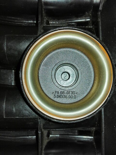

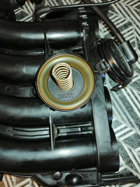

Salut niafron0,
De cette membrane dont tu parles ?
