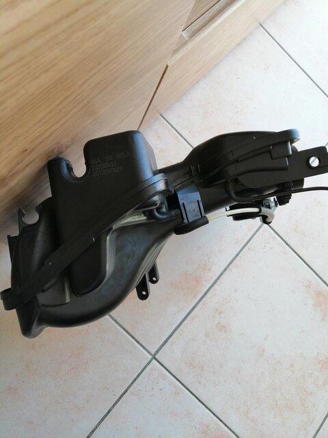

Sur la baie en cherchant avec les deux références, on tombe à chaque fois sur cet objet :
Il y a des photos de tous les côtés, compare avec ta pièce, pour vérifier si c'est bon...
J'ai comparé, ce n'est pas les mêmes

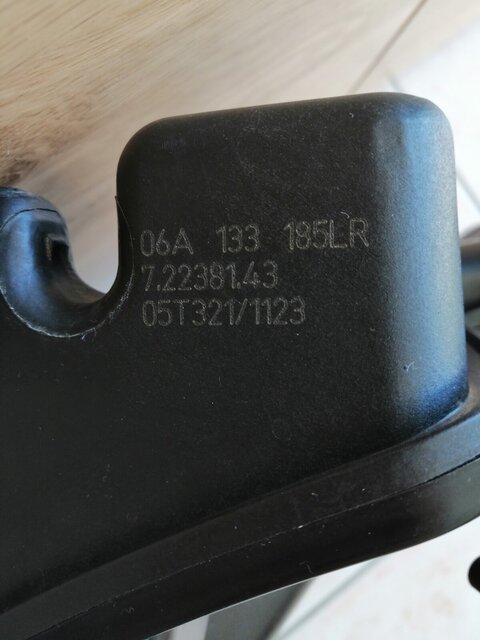

j'ai aussi cette référence sur la tubulure
J'ai rien du tout dans ETKA avec cette référence : « 06A133185LR ».
