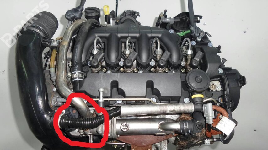

J'ai un avertissement FAP depuis un moment. Depuis peu le moteur a des ratés, perte de puissance surtout à froid. J'ai changé le filtre à carburant. Il semble que ça va mieux. Plus de raté, j'ai contrôlé avec une valise les erreurs. Une erreur récurrente, la vanne EGR qui reste bloquée en position semi ouverte, ou ouverte. J'aimerais la démonter et la nettoyer. Mon problème est que cette fichue vanne est vraiment mal placée, à l'arrière du moteur et ça a l'air d'être une galère à démonter. Donc ma question est la suivante: si l'un de vous à déjà été confronté à ce problème sur ce modèle de voiture (j'ai vu quelques videos sur d'autres modèles 307) et pourrait me donner quelques conseils sur la meilleures façon d'aborder le problème j'en serais très heureux.
Merci pour vos éventuels conseils.
Salut ,
Remplacer la vanne egr est la seule solution.
Je préfère de loin changer la vanne EGR,; que faire un turbo sur cette motorisation, une galère à démonter;
Merci pour vos réponses. Si j'ai bien compris, donc il vaut mieux la changer que la nettoyer. Pour le démontage je vais essayer. Je vous joins une vue arrière du moteur (trouvé sur le web). Donc la vanne EGR c'est ce machin que j'ai entouré en rouge? Pour vous je pense que ça semble facile. Mais toute cette partie là est vraiment pas facile d'accès.

Je compatit pour les mains qui vont être bien noires 🤣
Oui rien que d'avoir glissé ma main la derrière, C'était le cas, la caisse a 270000km.😉

Je rajouterais si installation vanne EGR neuve, il y à un apprentissage à faire avec DIAGBOX, ou autre logiciel.
Tombe la grille et traverse d'auvent, tu gagnes un peu de place.
