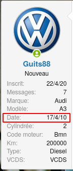

La référence je peux te la donner, par contre je comprends pas un truc, c'est quoi la date dans ton profil ?
Je te demande ça, car le VIN que tu m'as fourni ne correspond pas à cette date pour le véhicule qui lui est rattaché...

WAUZZZ8P17A142376
Elle est bien de 2007, c'est une erreur sur mon profil.

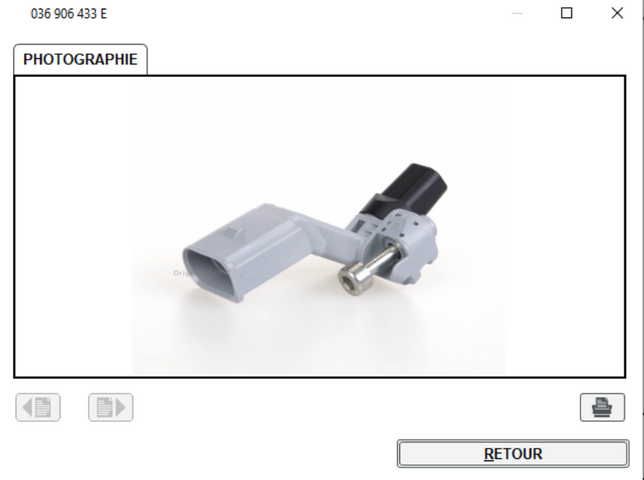

Alors voilà toutes les références de capteur G28 compatibles avec ton véhicule : 045906433A ou 036906433A ou 036906433E
