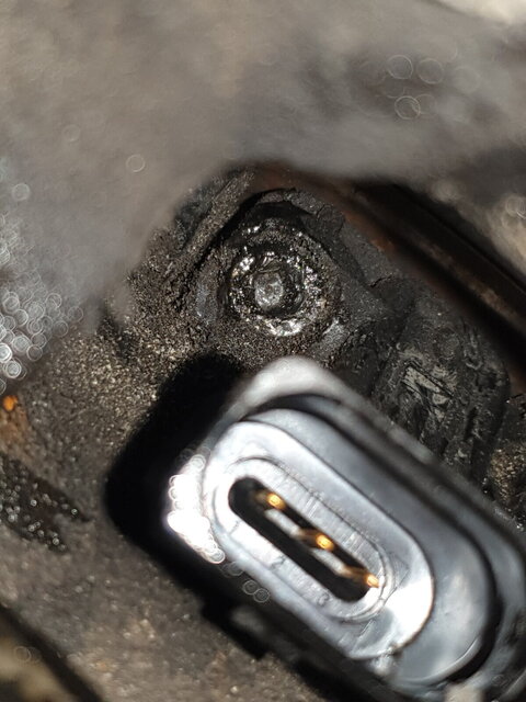

Bon, autrement, tout est démonté, en revanche la vis qui fixe la G28, une galère...
Je n'arrive pas à la dévisser avec mes rallonges à cliquet et j'ai peur de foirer la vis !!!
L'enfer ces vis de G28, il faut chauffer un peu, légèrement taper dessus.
Je veux bien chauffer, mais tu as vu l'espace qu'il y a ? 😅

Il existe un outil spécial pour dévisser ce capteur.
Il s'agit d'une sorte de clé Allen rallongée avec le bout arrondie.
Pour ma part, je préfère gagner mon temps (mon énergie et me nerfs !), en dévissant la modine d'huile.
Je remplace le joint par cette occasion, il ne vaut qu'à peine 7 €.
Tu sais où je peux trouver cet outil ?
Et tu parle bien du filtre à huile ?
Au mieux demander gentiment à un concessionnaire du coin, sinon internet : « ».
Sinon, oui, je parle bien du filtre à huile (le gros ensemble filtre/échangeur eau/huile).
Il y a 4 vis 12 pans ou BTR selon les versions.
Véritable gain de temps et d’énergie pour ma part.
C'est ce que j'ai fait LOL, j'ai même démonté la face avant pour te dire. 😉

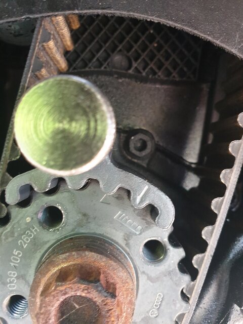

Bon et bien verdict, ton diagnostique était bon !...
Bonjour Guits88,
Le goujon du tendeur a foiré le filetage ?
Distribution décalée.
Pas du tout...
Je n'ai pas pensé à vérifier si le tendeur était serré comme il faut, mais la courroie était bien tendue...
Est-ce qu'elle a été mal calée depuis 30mkm ?!
Ça me paraît gros, mais pas d'autre explication !
J'ai bien vérifié le jeu sur tous les galets et RAS !
C'est ma première distribution, je suis peut-être passé à côté de quelque chose mais te dire quoi. 😅😅
La cale T10100 est vissée ?
Car elle n'est pas correctement insérée au niveau de ses cannelures.
Il faudrait tout reprendre niveau calage distribution depuis le début et mettre le vilebrequin au repère et voir le reste.
