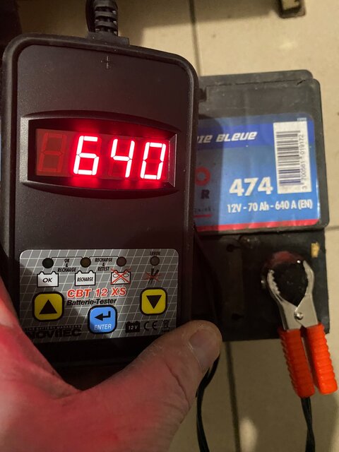

Non on ne peut pas tester une batterie avec un volt-mêtre , cela donne une indication tout au plus , car s'il ne reste que 30 A/h dans la batterie , ( démarrage impossible ) le voltmètre donnera toujours 12v + .
Il faut un testeur CBT12XS ( sur Google ) c 'est un "high capacitive discharge tester " : testeur à haute capacité de décharge qui donne instantanément la puissance ( AMPERAGE ) disponible . et la il y a de drôles de surprises ...
C’est très intéressant ce que tu dis. Il va falloir que je m’équipe de ce testeur je pense …

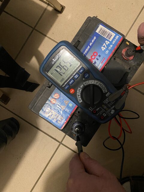

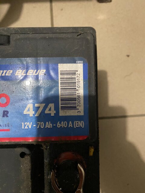

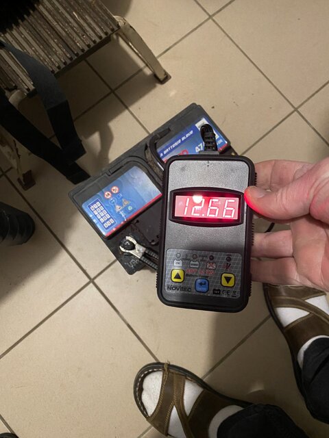

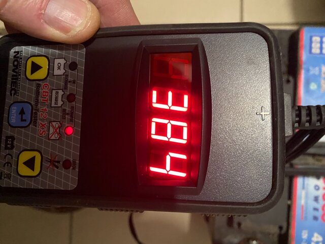

Voici la preuve en image, avec le testeur que l'ami @MacGUYvert -Que je salue- recommande, que j'ai depuis un moment déjà, mais qui fonctionne très bien.
1ère image et image bis - Test de la tension batterie avec un voltmètre et le testeur
2ème image et image bis - Batterie de 640 Ampère
3ème image - Résultat du test (384 au lieu de 640)
