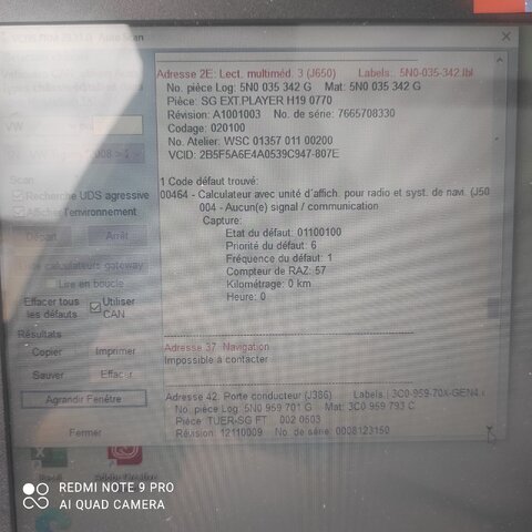

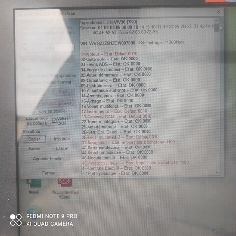

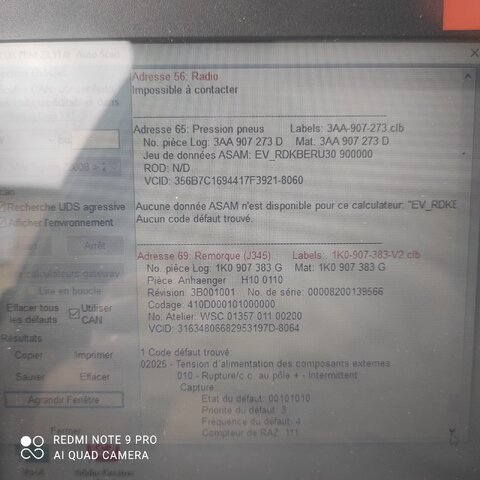

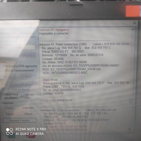

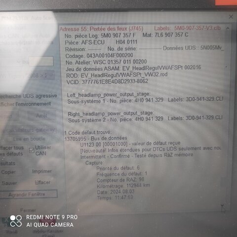

Bonjour a tous,
Je suis de retour.
Avec toujours le même problème,toujours le voyant pression pneu allumé et impossible de réinitialiser,le menu pression pneu a disparu.

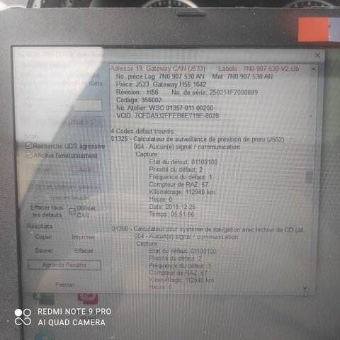

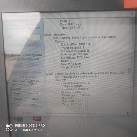

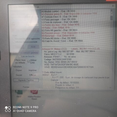

Je souhaiterais savoir comment on peut savoir si mes modules pression pneus sont bien codé avec VDCS ?
Merci pour votre aide.
Voici 8 photos.
J'espère que c'est bien sa
Je suis novice dans le domaine 😁🙏

Voici 8 photos.
Ce n'est pas cela mais cela aide déjà un peu.
Tu fais un scan complet et tu enregistres le fichier dans ton pc et ensuite tu le "post"
regarde mon post du 14/01/2024
Code moteur AAA Code boite DSG Code pont AAA
Si tu ne fais pas un minimum d'effort cela va être compliqué pour nous.

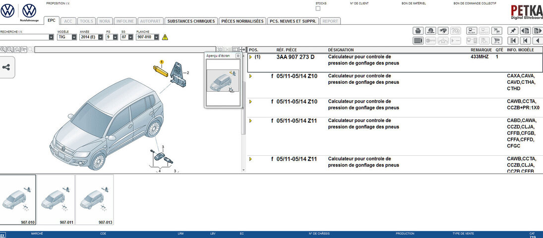

La voiture suite aux infiltrations d'eau du TO, a été démontée et séchée ?
Voici l'emplacement du boitier J502 qui est le récepteur des signaux des valves tpms. Dans quel état il ce trouve ??
