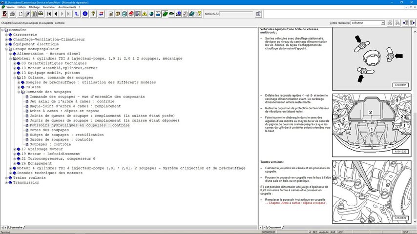

Un mécano m'a parlé de l'usure des cames et poussoirs hydraulique du coup j'ai controlé le jeu ce matin en suivant la procédure (voir image)
J'ai un jeu de 0,25mm si j’appuie sur le poussoir et je que passe ma cale .
contrôle effectuer moteur froid , je ne sais pas si cela à beaucoup d'importance ?
Du coup le problème viens du manque d'ouverture de mes soupapes d'admissions certainement .
vous en pensez quoi ?
t'as des claquements qui vont avec ?
ideal c'est de controler après que le moteur a tourné un peu vu que c'est l’huile qui rattrape le jeu...
Après avoir relu la procédure et vérifié sur le net, j'ai compris qu'il fallait le faire à chaud.
J'ai refait un contrôle en fin d'après-midi à chaud et rien n'a changé, j'arrive à glisser la cale de 0,25 sous toutes les cames.

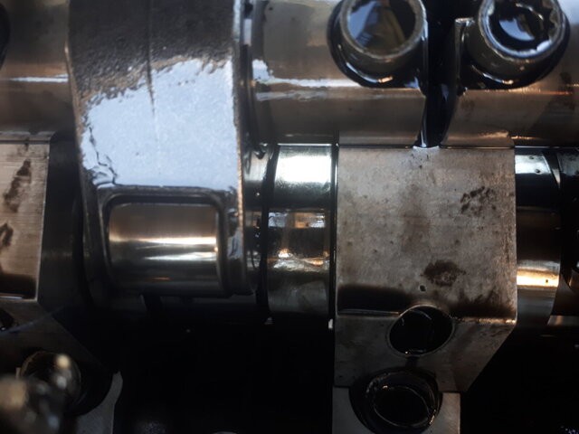

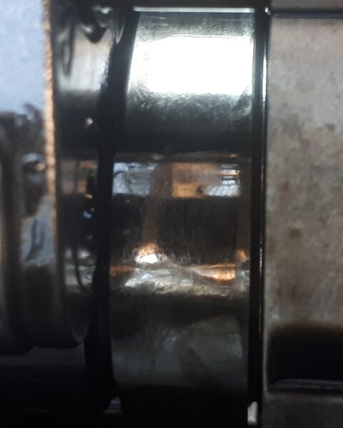

Par contre je pense avoir trouvé le pot aux roses !
J'ai une came d'admission complètement bouffée sur le 3ᵉ cylindre.
Je n'ai pas mesuré au pied à coulisse, mais c'est flagrant la différence sur la pointe de la came.

Je mets une photo de la pointe de came , un peu flou mais on remarque bien l'usure
C'est plat😅
Je n'en ai pas parlé mais tout mes puits d'injecteurs étaient marqués légèrement et seulement sur une moitié du puit côté pare brise
Ensuite j'ai aussi trouvé beaucoup de limaille fine dans le puit n°3, sur la vis de bride et contre le corps d'injecteurs mais sans vraiment comprendre
Mnt que j'ai mis le nez sur cette came usée je comprends d'où vient la limaille et j'imagine que les vibrations ont engendré les marques dans les puits d'injecteurs
Je ne veux pas m'avancer mais je pense au cqfd ! 😅

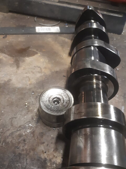

Voilà le travail , un joli trou (Photo )
Je me demande ce qui à provoqué une usure comme ça ! Problème de remonter d'huile ou poussoir hydraulique qui ce grippe ?
Je vais check la documentation pour voir où est la crépine d'huile
J'ai trouver de la limaille ds mon huile qui provient de la came et du poussoir vous pensez que je dois tomber le carter d'huile et vérifier mes coussinets de bielles ?
