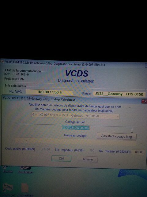

Laisse tomber tu as ton calculateur gateway qui est mal codé, c'est pour celà que tu as toutes les erreurs sur ton système, avais tu modifié quelque chose sur ton gateway auparavant ? Regarde dans les calculateurs à scanner, sur l'écran d'accueil de VCDS, module GATEWAY, si tu as des options qui s'affichent quand tu positionnes la souris sur la case codage, si oui prends une photographie et envoie les sur le forum, il faut absolument résoudre le soucis avant de poursuivre quoi que ce soit, c'est ton GATEWAY qui fait la liaison avec tous tes calculateurs, donc si il est mal codé il renvoie pas les bonnes informations !!!!
Photo de l'écran après un clic sur codage 7 dans le module gateaway
pas sure d'avoir pris la bonne photo (il avait en grisé une case codage II).

Oui il te faut le codage, mais as tu touché au codage de ton gateway ? Modifié une option ou autre ? Un calculateur ne change pas de codage tout seul ?
Non il ne me semble pas avoir fait aucune modif mais au début un pote m'a montré et est en
effet rentré dans le calculateur gateway voyant qu'il était indiqué "mal codé" mais je ne crois pas qu'il ai modifié le codage.
moi au tout début du problème après l'extinction du combiné j'ai mis le combiné d'une autre skoda(erreure 1 qui doit être la cause des déparamétrage), j'ai débranché mon gateway et remplacé par celui de l'autre skoda mais n'ai finalement effectué aucun contact puis j'ai rebranché le gateway initial. Il me semble qu'un membre (peut être slinouille, je ne trouve plus ce message) me disait que le message "gateway calculateur mal codé" pouvait venir du fait que j'ai mis un attelage sans modifier au niveau du calculateur.
ha non j'ai retrouvé le message à propos du message"gateway calculateur mal codé" : de toi je crois ....quand tu débranches ton porte instrument et que tu en mets un autre, automatiquement ton gateway indique que ton calculateur est mal codé, normalement il s'agit d'une mémoire morte donc pas de soucis....un mail du 17 janvier 2020
Donc comme j'ai bien débranché initialement le porte instrument ça doit être la cause du message non?
Ton calculateur mal codé vient probablement de ton attelage car ton dernier scan le mentionne toujours -En date du 20/10/2020-, et en effet si tu débranches ton porte instrument et que tu en mets un autre, automatiquement tu auras un signalement au niveau de gateway.
Pour savoir ce qui a changé exactement, regarde dans le répertoire « C:\Ross-Tech\VCDS-FRM\Debug » le fichier « AdpLog.CSV ».
Si ta version de VCDS est en anglais, alors c'est dans le répertoire « C:\Ross-Tech\Debug ».
