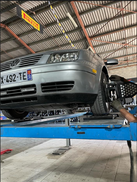

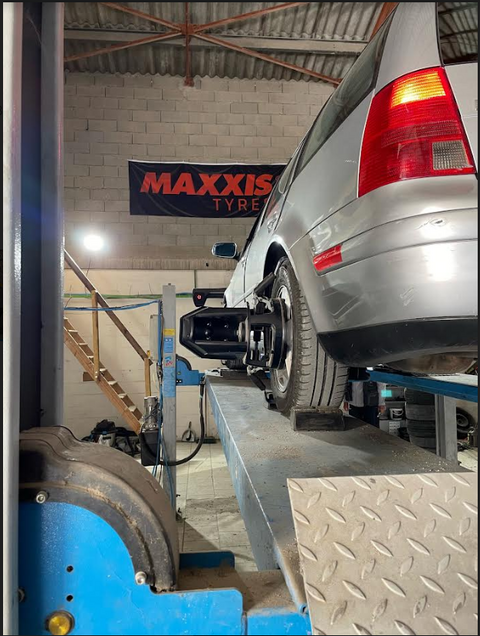

donc je suis aller faire une géométrie , l'essieu ARR est bien ; mais l'avant avait bougé ..
il a passé du temps , car l'appareil est très sensible , pour la mettre pile dans son shéma
elle est un peu mieux ! et disons que j'ai pas à trop la toucher , mais ................

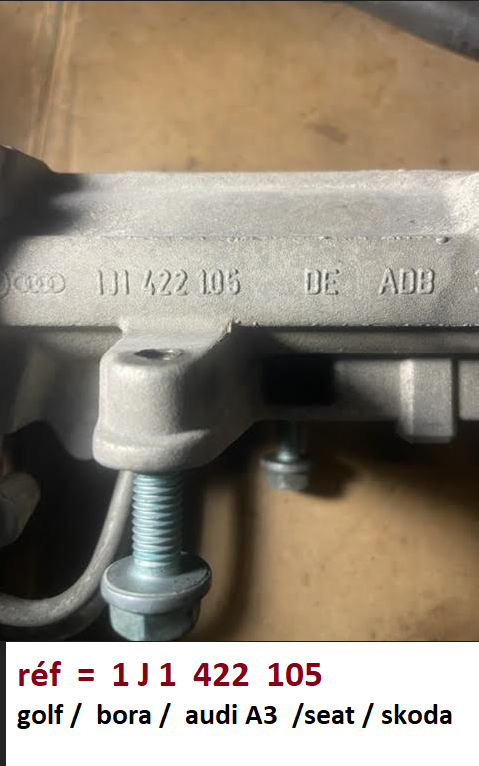

As-tu vérifié si la crémaillère installée sur ta BORA est bien la référence d'origine?
Un précédent propriétaire aurait pu la remplacer en adaptant une autre référence.
bonjour DIABOLO
merci mais tu sais c'est vraiment pas simple
* ) d'une je pense que c'est une panne et voir même très dangereuse , car au moindre geste ??
tu tues quelqu'un ou te prends un platane
pourtant ?? c'est pas la faute à ce que je sois allé de partout
j'ai galéré avec le ETKA ( car crois moi (pour moi ) c'est pas facile
comment puis -je savoir car tu as peut être raison ?? mais j'ai le suivie de cette Bora et pas cette facture (peut être cachée )
pour ce qui est des références ???
je m'en sors pas et sincèrement il n'y a aucune réf différentes , entre golf 4 et bora

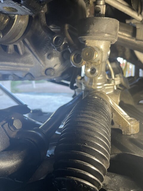

Bonjour au forum

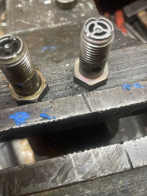

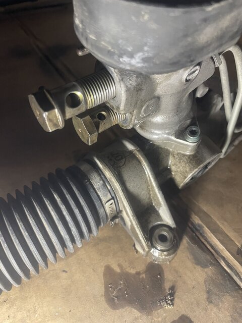

Je me suis pris de courage 😰 et j’ai pris une crémaillère d’occasion, ( bonne référence)
Et en sortant la mienne, j’ai vu comme une différence au boulon qui amène le liquide , je parle du petit ! On dirait qu’il y a une soupape dedans ! Le mien semble faire un bruit si j’aspire ou souffle dedans. Ça se trouve ? Çà venait que de ça ?
Je sais pas le quel des deux , remonter ?
Je sais pas si Volkswagen en détaillerait ???
J’aimerais monter une vis neuve ( dans le doute 🤔
De toute manière , je pense pas qu’on peut les attraper sans rien faire, Personnellement j’ai tombé le berceau.
B86A136E-331C-488E-B4BA-D79324517975.jpeg AEB178A3-D0EA-4463-A4F1-ECF3B0CC2AE5.jpeg 9F65A262-1B78-45C6-8A54-384CB7E9A858.jpeg
Voilà ce que j’ai trouvé sur un site anglais ( Ce boulon banjo comporte également un clapet anti-retour intégré qui permet au fluide de se déplacer dans une direction lorsqu'une pression spécifiée est atteinte. Une défaillance du clapet anti-retour peut provoquer du bruit, une faible assistance électrique, des fuites ou une surchauffe du système de direction assistée. »
Donc je sais plus où j’en suis,
Je pense pas pouvoir trouver ce raccord bandjo,
Apparemment, c’est peut-être lui qui est à l’origine de mon défaut de surpression et de direction hyper souple ?
Où trouver cette vis/ clapet ?
Dans le doute 🤔
Qu’en pensez vous ?
Jean-Jacques 😕
A mon avis ce clapet ne se détaille pas, il fait partie intégrante de la direction assistée, pour le clapet anti retour, c'est normal qu'il soit présent, mais normalement quand il bloque, la direction est dure et non pas super souple, après pourquoi pas, si il reste bloqué en position ouvert et que le liquide n'est plus freiné dans un sens, la direction peut s'en trouver hyper souple, mais ta direction assistée à été changée par une neuve, donc tout devrait fonctionner parfaitement.

pour ce qui est du boulon banjo à clapet ?? je l'ai découvert en nettoyant les pièces ....
je vais pas remonter le mien ( de ma Bora ) mais celui de la direction d'occasion l'accesibilité est ensuite impossible a refaire

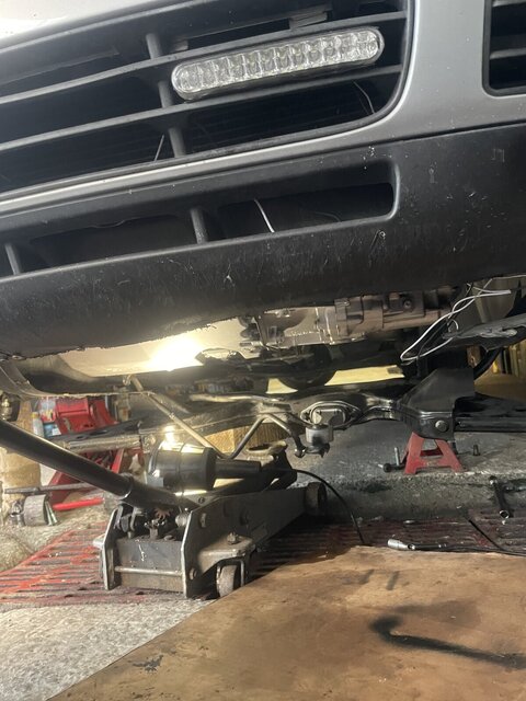

pour arriver à ces 2 boulons banjo ?? il faut baisser le BERCEAU , on passe pas les mains et donc impossible de remettre les rondèles d'étanchéité
au cas où je signale que les directions assistées sont porteuses de la même références frappés sur le corps de la crémaillère la REF = 1 J 1 422 105 ( mon ocassion est d'un seat donneuse ) et que ce soit une bora /golf ../ A3 c'est les mêmes
une chose aussi , sur les photos des sites qui vendent des crémaillères neuves , il y a des bouchons en plastique et font l'économie de vis BANJO dont un fait CLAPET ...
donc au cas où le clapet est cuit on jete la voiture ???

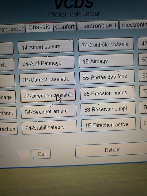

A tout fait utile, il faudrait que tu regardes au niveau de VCDS, dans la rubrique chassis, le module 44 et voir le codage de la direction assistée, même si je n'y crois pas trop, tu as une hydraulique pure, et ce n'est pas une électro hydraulique, mais bon, celà va te couter 5 minutes de ton temps, quand ta direction sera remontée. Eh oui, les pièces type banjo ne se font plus, de même que les joint de bout de crémaillère, pour la petite histoire, j'ai eu une fuite sur une direction assistée d'une passat de 98, moteur AFN, un tank de fiabilité, le joint spy de bout de crémaillère fuyait, je me suis dit, on peut le changer, eh ben non,, car les bout de crémaillère au lieu d'être vissés, sont pincés à la presse, donc pas possible de le changer, résultat changement de la crémaillère pour un prix de 1000 euros, MO comprise, je me trouvais en vacances, donc pas moyen de faire autrement, tout celà pour un joint qui devait couter 20 euros, c'est beau la technique, mais quand cette dernière est faite de telle manière que tu ne peux pas réparer, c'est pas top.
Merci Lionel
Je viens de tout remonter , je mange et je vais essayer ça
J’ai remonté le banjo à clapet de l’autre
On verra
Ce fut assez dur

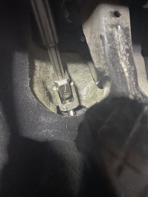

/. Les raccords banjo à monter pas de place
Et le croisillon dans le pédalier , une suée
Faut défaire les 3 boulons de triangle. Le berceau. Le support de boîte. Dévisser les cardans
La barre stabilisatrice (16)
Pour tomber le berceau

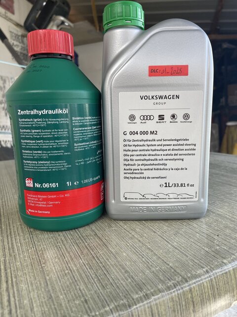

En allant l’essayer je passe chez vw
Là , le magasinier
Me dit on ne mets pas de dextron, dans une vw
Faut purger ça immédiatement
( j’ai jamais vu en 25 ans de l’huile verte dans mes Vw)

ça m'inquiète ce que tu dis, je fais le niveau de DA avec de l'ATF...
Edit: Non, j'ai vérifié, c'est en fait de l'huile de DA Kennol spéciale VW Audi et elle est verte effectivement...
bonjour diabolo .
en fait moi aussi j'ai eu beaucoup de VAG voitures et utilitaire (T.5 ) j'ai jamais vu de l'huile VERTE , de toute façon j'ai jamais rien eu en NEUF et les 3/4 des gens s'en foutent de tout !
mais mon copain garagiste m'a dit que les VW et toutes les allemandes faut mettre de la minérale ..
et le gars de chez VW à vraiment dit = je pense plus à ton huile (DEXTRON ) que le boulon / CLAPET ..

Le problème, c'est les joints.
Les joints minéral ne sont pas compatibles avec l'huile synthétique et inversement.

sur beaucoup d'endroits ; on te dit mets de la DEXTRON
mécanicien / garage et centre auto ne sont même pas au courant (ou s'en foutent )
faut que j'apprenne ça : après 20. ou 25 ans que je roule en VAG ..?? c'est grave surtout de la part de pro
avant ( il y a 35 ans environ ) j'avais que des mercédes 240 D (W 123 ) et je vidangais la boite car même avec un suivie en garage il y avait une mauvaise huile
les vieilles mercédes ils leur fallait de l'huile ROUGE de "" direction assistée "" car soit disant il y avait des roulement à aiguilles
j'attends mes pièces (raccord /clapet ) et huile verte . je sais même pas si mon autre golf IV a de la verte je vais vérifié

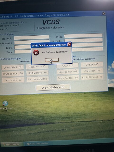

Je ne veux pas paraitre rabat joie, mais as tu un codage de ta DA ? Si oui peux tu le poster ? Thank.
Bonjour Lionel
Je viens juste de tenter, moteur tournant, je rentre dans 44 et clan,
Aucune réponse du calculateur
C’est une pure sans gérance électronique sauf peut-être pour le point zéro ?
Aujourd’hui on mets dans m’embarras car certains disent verte oui, mais minérale,
D’autres verte oui. , mais synthétique
Du coup je verrais chez Vw, demain en prenant mon raccord/ clapet.
Vraiment pour savoir quelque chose…. C’est dur
Jean Jacques
33CAEE43-17AF-4DE5-B9AC-2CB6040A6F29.jpeg 33CAEE43-17AF-4DE5-B9AC-2CB6040A6F29.jpeg D5B2C5D7-8399-4225-A01F-D50ADBFD7771.jpeg
OK ca confirme ce que je me disais, une pure hydraulique !!! Pour ton huile la spécification est la G 002000 ou G00200 donc ton bidon vert. C'est une huile synthétique.
ok Lionel !
mais au sujet de l'huile je suis pas encore rassuré complet car j'en ai tant entendu ..
le gars de chez VW m'a dit il faut de la G 004 000 mais ""c'est surtout le fait qu'à la fin il y ait M2 ""
qui est très important .
sur ma revue technique = pas un mot sur l'huile
sur mon carnet VW = pas un mot sur l'huile
j'espère que demain j'aurais mon boulon banjo ( je poserais la question en même temps ) car sur le bidon acheté chez eux ?? il y a rien marqué
en tous les cas ?? je crois que je vais en bavé , pour le sortir et reopser l'autre avec ces 2 rondelles car j'ai pas envie de re-déposer le berceau
c'est quand même bête qu'il y est pas un endroit avec marqué la spécification de l'huile .
qu'elle histoire cette direction ???
je crois que j'ai du refiler le doute à pas mal de gens sur le forum si , ils me lisent ??o_O
Respectueusement jean-jacques
