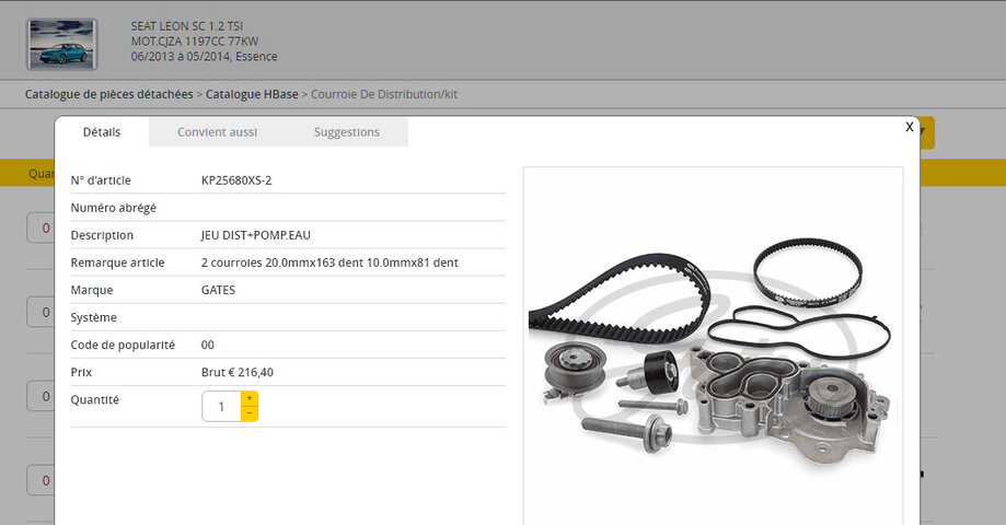

Est-ce que la pompe à eau peut-être changée plus tard sans changer à nouveau la courroie de distribution ?
La courroie de pompe à eau doit aussi être changée au bout de combien de kms / année ?
On remplace la pompe à eau en même temps que le kit courroie de distribution impérativement et plus tôt si problème de fuite ou bruit

Effectivement, en concession, ils ne proposent plus de forfait avec le changement de la pompe à eau compris.
J'avais cru comprendre que la pompe à eau n'était pas entrainée par la courroie de distribution sur ce moteur et donc qu'il n'était pas nécessaire de la changer en même temps que cette courroie.
Est-ce bien le cas ?
La pompe à eau n'est effectivement pas entraînée par la courroie de distribution elle-même mais par l'autre extrémité de l'arbre à cames d'échappement via la fameuse petite courroie.
J'ai pas d'info non plus sur le caractère impératif du remplacement de celle-ci. Libre à chacun je dirais....
