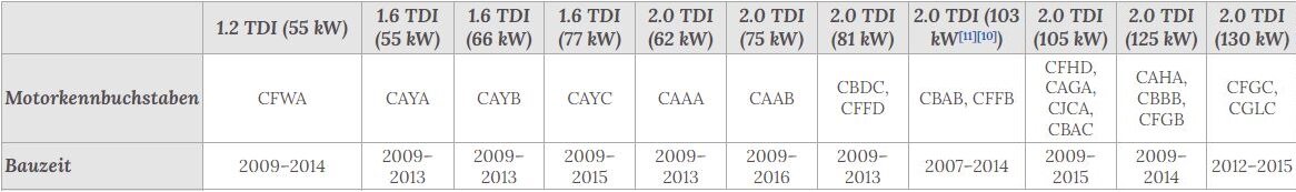

Il équipe tous les TDI du groupe de 2009 à 2015
Tableau source Wiki des erreurs ou manques sont possibles
