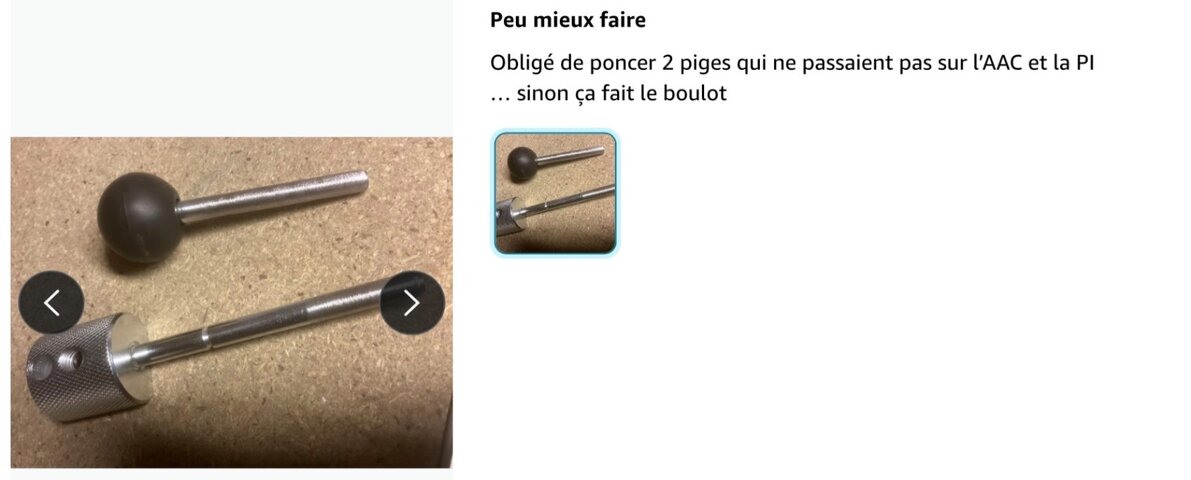

Ensuite l'outillage, le kit comprend les outils suivants :
T10051 pour bloquer le pignon de pompe
T10264 et 10265 pour mettre le galet tendeur sous tension, mais peuvent être remplacés par une clé halen et un clou
T10492 pour piger la poulie d'AAC et pignon de pompe

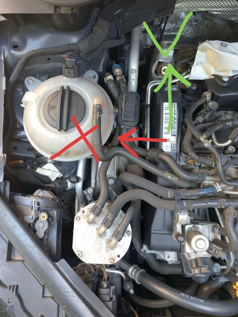

Dévisser ou déclipsez le vase d’expansion sans déconnecter les durites, débranchez la prise de la sonde
On peut alors basculer l’ensemble vase d’expansion et filtre à carburant sur le moteur ce qui libère l’accès au support moteur.

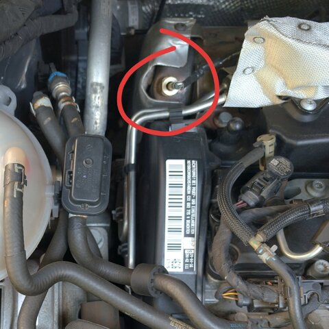

Déposer la vis du support de capteur de pression différentielle (G505) ainsi que celle qui maintien les conduite sur la protection supérieure de courroie. Déconnectez les durites des conduites
Dégagez les conduites et G505 sur la droite, on a désormais accès à la protection de courroie.

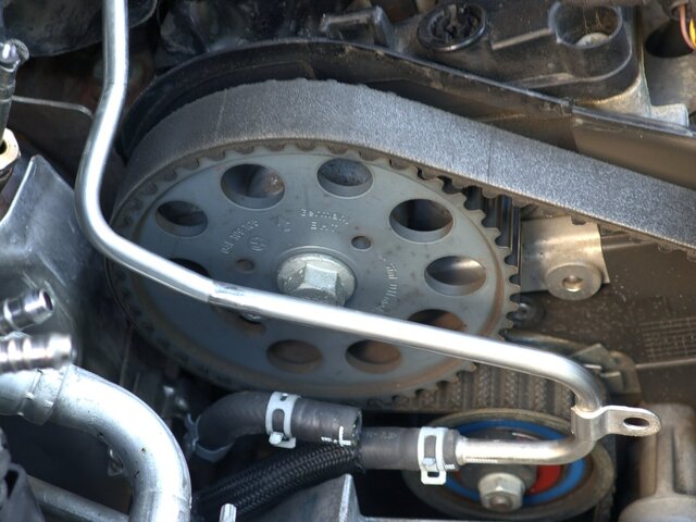

Déverrouillez les crantage et tirez la protection vers le haut

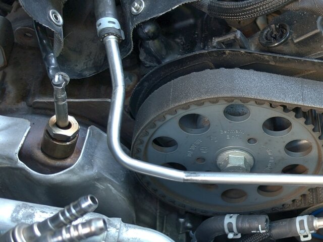

La partie haute de la distri fait son apparition.

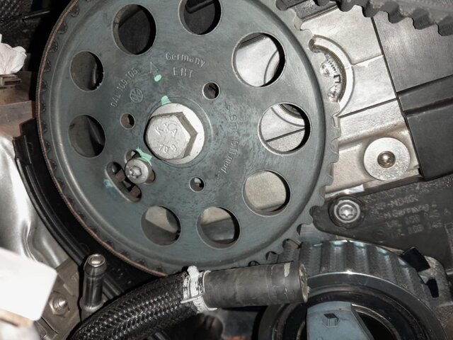

Mise en place des piges dans la poulie de pompe et d’AAC, possible si le calage actuel est correct.

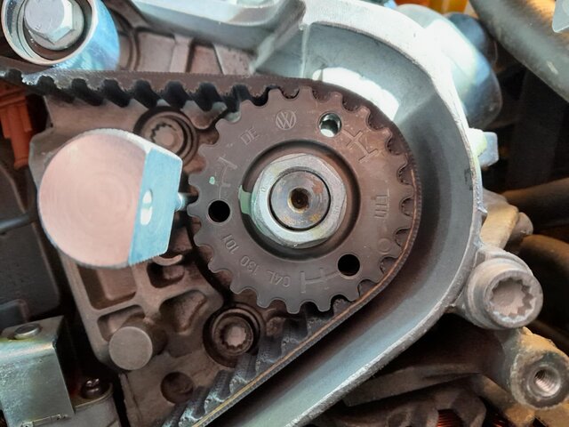

Desserrez la vis d’AAC d’1/2 tour en bloquant la poulie avec un outil, perso j’utilise un fer plat dans lequel j’ai tout simplement mis 2 boulons (Attention, enlevez la pige afin de ne pas forcer dessus !). Desserrez également la vis de la fourchette. Remettez la pige en place.
Je vous fais au plus vite une photo de l'outil de blocage bricolé
Desserrez l’écrou du pignon de pompe d’1/2 tour
à l’aide de l’outil de blocage (Attention, enlevez la pige afin de ne pas forcer dessus !). Remettez la pige en place.

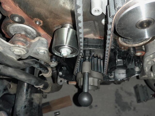

Dévissez les gougeons de galet tendeur et de galet inverseur du bas. La technique de l’écrou/contre écrou fonctionne bien. Remontage avec la même technique et loctite bleu.

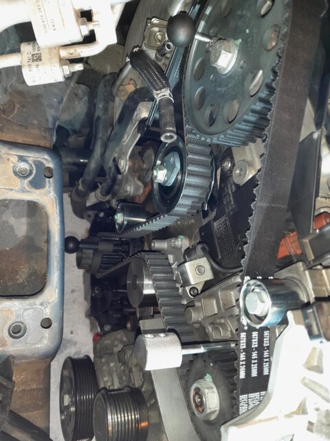

Remontez le galet tendeur bloqué en position "détendu"
Tournez la poulie d’AAC et le pignon de pompe dans le sens horaire jusqu’en butée.
Mettez en place la courroie dans l’ordre suivant, pignon de vilo, galet tendeur, poulie d’AAC, pignon de pompe. Pour faciliter la mise en place de la courroie, j’intercale un « truc » sous le pignon, là en l’occurrence c’est une douille de 13, qui permet le maintien de la courroie en place sur le pignon.
Tournez l’excentrique du galet tendeur dans le sens horaire jusqu’à ce que la flèche soit en face de l’encoche.
Serrez la vis de l’AAC et l’écrou du pignon de pompe à 20Nm, retirez les piges et l’outil de blocage de vilo puis effectuez 2 tours moteur.

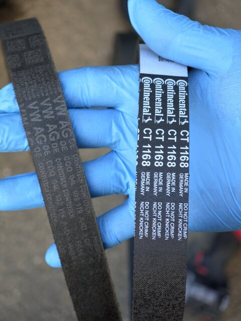

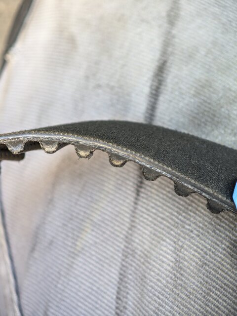

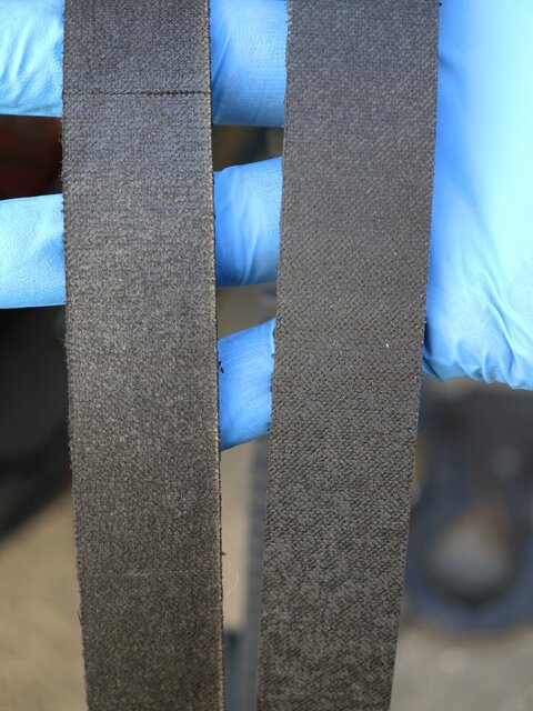

La pompe à huile c'est une chaine....
Bon bah apparemment, c'est bien une courroie...

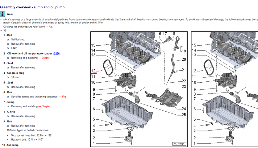

Bref, voici la figure
Pas de remplacement concernant la courroie de pompe à huile, uniquement la courroie de pompe à eau à partir de 240'000 km et ensuite tous les 30'000.
Impossible de te répondre, car il n'y a donc pas specifications constructeurs.
J'imagine qu'elle baigne dans l'huile? Selon la figure je dirai que oui?
Oui, c'est bien ce que je pensais pour la courroie qui baigne dans l'huile.... Quelle drôle d'idée.
J'hésite à la remplacer aussi...
Merci en tout cas pour les renseignements...
Non elle ne se remplace pas, en tout cas jamais fait et c'était pas prescrit sur mon ancienne golf (moteur CLHA 1.6 TDI 105 de 2014, golf 7).
Je pense que tu devrais la remplacer uniquement en prévention si tu devais à un moment ou un autre ouvrir le carter d'huile moteur (fuite d'huile, joint à remplacer, capteur de niveau et T° d'huile à remplacer...) dans ce cas oui tu en profite mais sinon je vois pas l'intérêt et c'est du boulot crade en +
Je suis assez aligné avec @YanCT , les contraintes, contrairement aux courroies de distribution comme sur les Puretech de Peugeot, sont assez limitées. A faire si vraiment tu en as l'occasion, autrement, ça peut attendre un bon moment. bien inspecter lors des vidanges si débris il y a.
Après, à un kilométrage avancé, par exemple 200k km, peut-être que je le ferai en préventif tout de même
Bon, je reviens vers vous pour vous tenir au courant...
Je suis passé chez VW. Quand ils font la distrib ils ne font pas la courroie de pompe à huile.
Le gars m'a dit que c'était considéré comme des pièces internes du moteur sans préconisation de remplacement.
Il m'a même dit : "Nous, on l'a jamais fait..."
Affaire classée, j'y touche pas !
Merci à tous.
Julien.
T10490 pour caler le vilebrequin au PMH
Regarde la pièce jointe 7644
Regarde la pièce jointe 7668
Regarde la pièce jointe 7670
Regarde la pièce jointe 7645
Regarde la pièce jointe 7646
Regarde la pièce jointe 7652
Regarde la pièce jointe 7653
Regarde la pièce jointe 7684
Regarde la pièce jointe 7685
Regarde la pièce jointe 7658
Regarde la pièce jointe 7659
Regarde la pièce jointe 7676
Regarde la pièce jointe 7677
Regarde la pièce jointe 7678

Regarde la pièce jointe 7679

J’ai remonté, c’est calé et je retombe bien pour les piges après plusieurs fois 2 Tours .

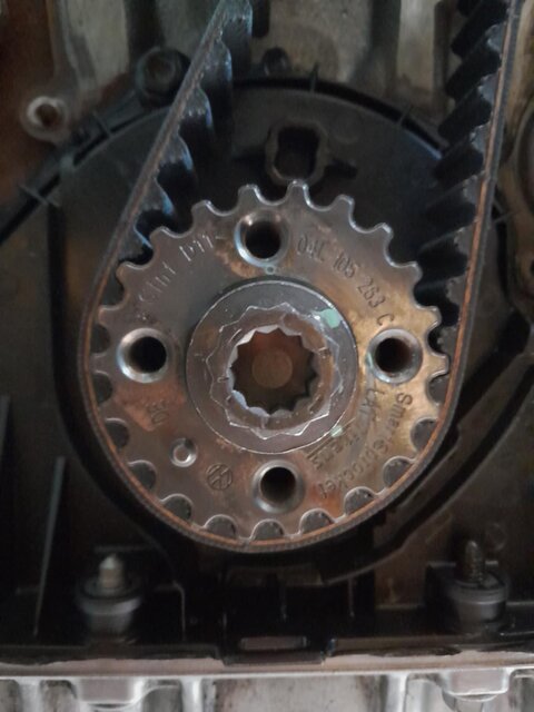

Il y a juste le pignon du vilebrequin qui est plus sur la gauche mais ça rentre … si je centre ça remonte la PI puis l’AAC donc je recommence ou c’est bon ?

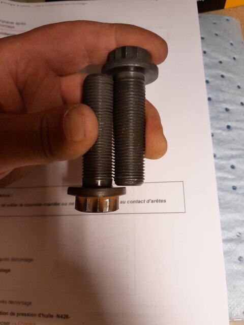

J’ai changé le boulon du vilebrequin vu que j’ai fait la courroie de pompe à huile ainsi que la platine et je n’arrive pas à serrer plus que 45° après les 180 Nm car je plie la barre donc il me faut autre chose pour finir les 90° manquant ?
