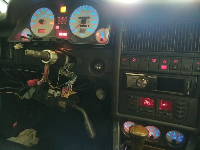

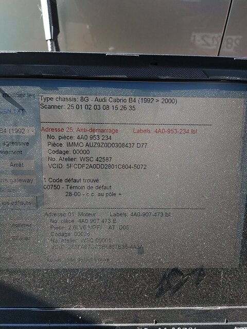

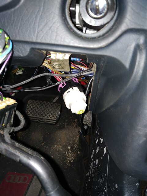

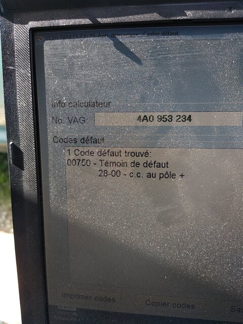

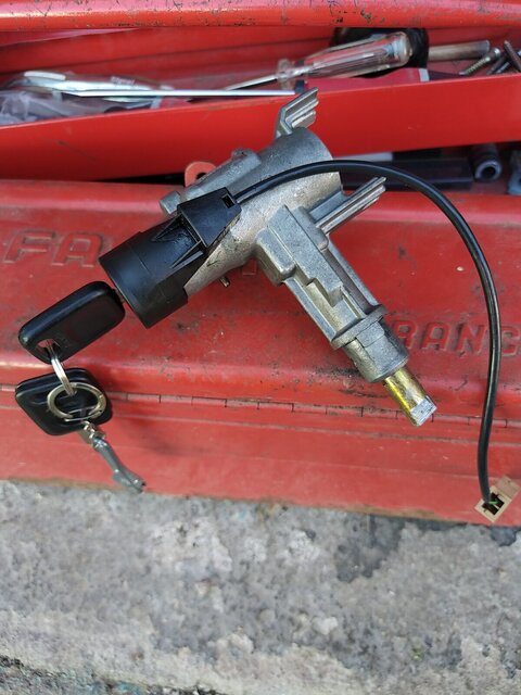

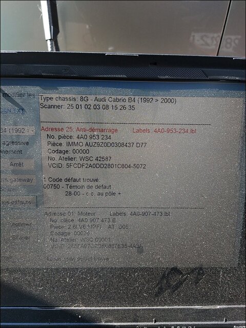

Bonjours a tous, j'ai voulue remettre sur ses roues ma Lola.
Mais avant toute chose j'ai fait le remplacement de tous les fluides.
Changement des bougies ainsi que des câbles, des bobines d'allumages, du capteur Hall, du module d'allumage, batterie, régulateur de pression, pompe a carburant, filtre a carburant, nettoyage des injecteurs, avec changement des filtres et des joints :

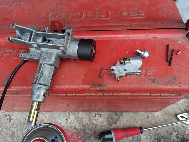

Donc partie de cette analyse, démontage neimam et nettoyage, sur les conseils bien avisée d'un collègue sur un autre forum.
Mais voilà toujours rien.

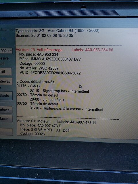

J'aurais aimé savoir ciblé plus précisément ce code défaut.

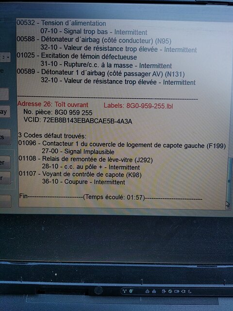

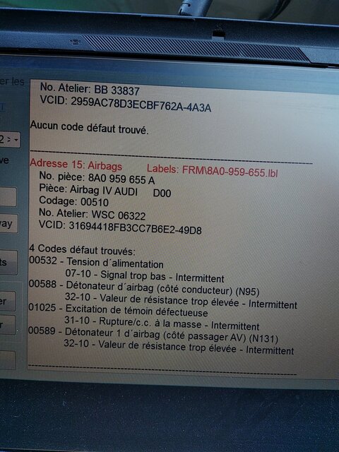

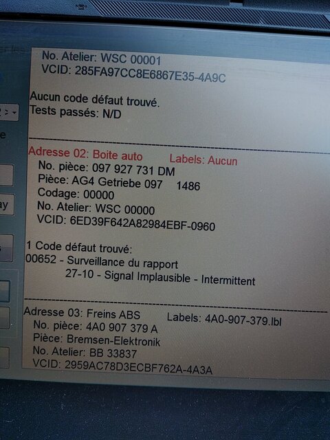

Si tu fais un copié collé, selon les personnes, le formatage est pas le même et ça prend des kilomètres dans le sujet, si tu joins le fichier log complet en texte, il est toujours formaté de la même manière et on peut travailler dessus...
Rectification c'est la 3eme. Mais je te ferais suivre l'original du scan.
Les copies d'écran c'est la plaie à exploiter !!! :(
