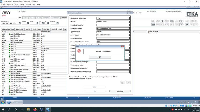

Bonsoir, je possède un ETKA la 8.1, en VM tout fonctionne parfaitement excepté la partie Vin DATABASE qui reste grisée, avez vous une idée ? J'ai eu beau mettre des fichiers VIN dans la partie USERDATA/FGST. De même quand j'ouvre ETKA, il m'indique Fonction FI indisponible dans un écran d'alerte ?

Oui avant il fonctionnait, mais c'est vrai que depuis quelque temps, je ne regardais plus, je viens de m'en apercevoir, après ce n'est pas non plus une tragédie, mais j'aime bien comprendre !!!!

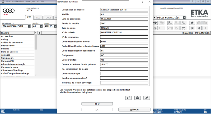

Essayes avec le fichier joint « WAUZZZ8P27A175354.txt » à déposer dans le répertoire « C:\ETKA\VWAU\USERDATA\FGST » quand « ETKA » ne tourne pas et mettre le paramètre lecture seule...
Ensuite seulement tu lances « ETKA ».
Et j'ajoute le fichier infos du véhicule en PDF...
Bonjour big bob, je viens d'essayer et ton fichier fonctionne !!!!! Donc à priori, celà est du au fichier que j'avais merci à toi !!!
Etrange, le mien fonctionne pourtant bien chez moi o_O
Salut Polo, hier avec le tien celà ne fonctionnait pas, par contre aujourd'hui, il fonctionne, donc merci à vous deux !!!
