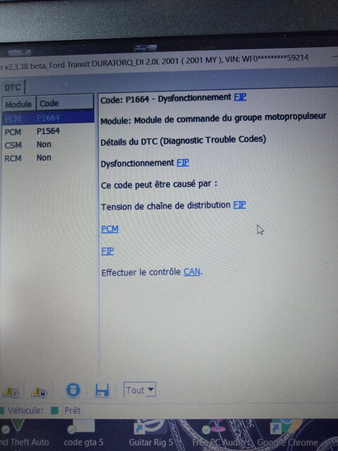

Arrivée au bidule, je découvre les fils dénudés avec gaines cuites. Indice parlant d' un éventuel court circuit. Je vois aussi qu'un truc à déjà été bidouillé puisque présence d'un raccord et de fils en bon état côté électrovanne.
J'ai donc coupé les fils et démonté le boîtier, sauf qu'impossible de défaire les deux vis du capteur de rotation. J'avais un tournevis torx neuf exprès, mais elles étaient trop serrées... jusqu'à la catastrophe, les pas ont foirés.
Plan B....
J'aimante toute la limaille des vis, je pshit le truc pour faire bien propre et je commande un kit transistor pour le remplacer moi-même.
Je fais le boulot (bien chiant à faire sur un parking sans enlever le calculateur, du coup), je remonte tout l'bordel, je purge le circuit de gazoil.
Le coco arrive bien aux injecteurs apparemment. Bien.
Mais le moteur ne démarre toujours pas !
Des suggestions ???
Merci d'avance pour vos idées.
