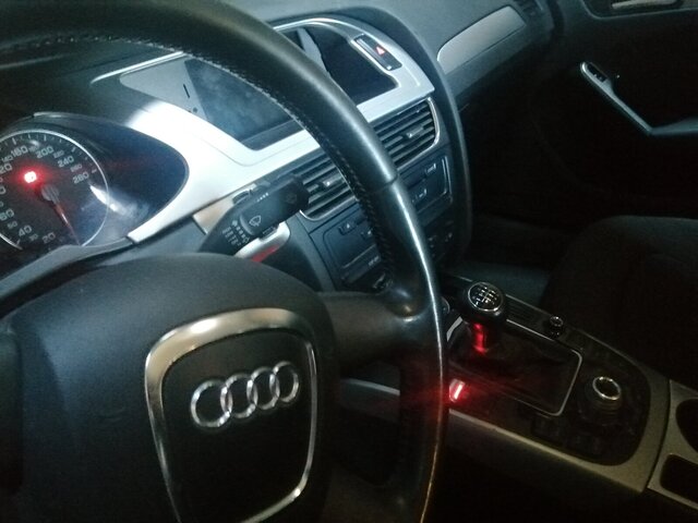

bonjour
depuis une semaine j'ai le voyant frein à main reste allumé même la voiture au garage aprés 1 heure ça reste allumé (pour roulé pas de probléme) juste quand la voiture me roule pas
    206.7 KB · Affichages: 8

Dans le document que je t'ai envoyé :
Frein de stationnement : vue d'ensemble des emplacements de montage
1 - Contacteur de frein de stationnement -F321-
La commande est allumée en permanence de manière a pouvoir être localisée dans l'obscurité
Je pense que tu as un capteur de luminosité et que comme tu as ta voiture dans ton carage le détecteur détecte l'obscurité et allume la LED en permanence.
Ton capteur de luminosité doit se trouver sur le rétroviseur, essayes de lui balancer la lampe de ton portable dans la gueule pour qu'il pense que ton véhicule est en plein jour et la LED devrait s'éteindre...

ton capteur de luminosité doit se trouver sur le rétroviseur, essayes de lui balancer la lampe de ton portable dans la gueule pour qu'il pense que ton véhicule est en plein jour et la LED devrait s'éteindre..
je viens de faire le teste ça marche pas

Salut, quand tu actionnes ton frein, que se passe-t'il? Ta lumière s'éteint elle? As tu un soucis de frein ? Fais un autoscan de ton véhicule et regarde si tu n'as pas une erreur autre part qui pourrait expliquer le soucis. je t'aurais proposé la même solution que celle de bigbob mais apparemment enne semble ne pas fonctionner, vois pour sortir la voiture du garage, afin de la laisser au jour, et surtout un certain temps, il doit falloir plusieurs minutes, histoire de lisser le signal !!!!

tu actionnes ton frein, que se passe-t'il? Ta lumière s'éteint elle? >>>> oui elle s'éteint
As tu un soucis de frein ? >>>> non
afin de la laisser au jour, et surtout un certain temps, >>>> toutes cette aprés midi en plein soleil ça rein change

As-tu fais un autoscan de tous les calculateurs ?

je viens de refaire un can je vois plein d'erreur maintemant

Ok, parfait, maintenant effaces les erreurs et regardes si elles reviennent...
rammstein
Amateur
30/11/19
280
belgique
A4
19/9/09
11
184000
CAGB
KXP
WAUZZZ8K79N074262
bon je viens de efface les erreurs souf >>> 10-Assistance stationnt -- Etat: Impossible à contacter 1100 >>> il veux pas efface
la trappe à carburant est bien fermée >> oui
VIN: WAUZZZ8K79N074262 Plaque d'immat.:
Type chassis: 8K-AU48 (8T0)
Scanner: 01 03 05 07 08 09 0E 10 15 16 17 19 37 42 46 47 52 53 55 56
62 69 72 77
VIN: WAUZZZ8K79N074262 Kilométrage: 170540km
01-Moteur -- Etat: OK 0000
05-Autor. démarrage -- Etat: OK 0000
07-Affichage/Cmde -- Etat: OK 0000
09-Centrale Elec. -- Etat: Défaut 0010 ici j'ai un porte qui s'ouvre plus depuis longtemps
0E-Lect. multiméd. 1 -- Etat: OK 0000
15-Airbags -- Etat: OK 0000
19-Gateway CAN -- Etat: Défaut 0010
37-Navigation -- Etat: OK 0000
46-Module confort -- Etat: Défaut 0010 pour la porte de garage
47-Sonorisation -- Etat: OK 0000
53-Frein de stationnt -- Etat: OK 0000
55-Portée des feux -- Etat: OK 0000
56-Radio -- Etat: OK 0000
62-Porte AR gauche -- Etat: OK 0000
69-Remorque -- Etat: OK 0000
77-Téléphone -- Etat: OK 0000

Vas vérifier l'état du calculateur (voir pièce jointe)...
  • Audi A4 2.0 TDI 2009 - Frein de stationnement - Calculateur de frein électromécanique de stati...pdf
    323.5 KB · Affichages: 12

ok merci je te tien au courant demain
