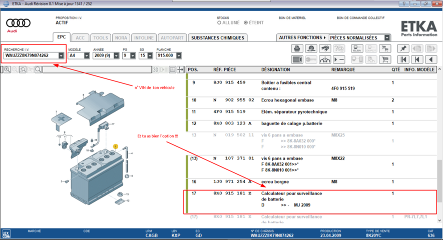

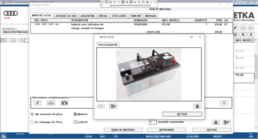

J'ajoute du suivi, suite à notre entretient téléphonique pour finir le codage de ton installation.
- Maintenant que nous avons fini de coder ton installation comme indiqué dans la documentation livrée avec, nous avons effacé les erreurs qui subsistaient dans les modules 9 et 46.
- Les erreurs du module 46 ont disparues, il ne subsiste plus que l'erreur du module 9 qui ne s'efface pas.
- Le contrôle de ta batterie indique 10%, nous nous sommes entendus pour laisser la batterie en charge cette nuit et refaire un essai demain d'effacement du code erreur subsistant dans le module 9.
- Et demain, tentative d'effacement du code d'erreur dans le module 9.
- Et pour finir, si ça marche pas, alors vas acheter un jerrican d'essence et fous-y le feu nom de dieu !!! 😄 😄 😄

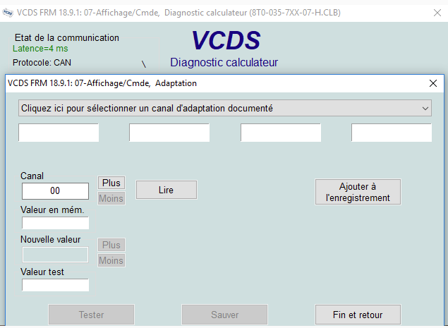

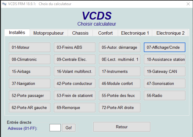

Tu es en MMI 2G donc tu dois avec VCDS :
Aller au module à l'adresse 07 - Affichage/Cmde
Une fois entré dans ce module, tu choisis l'option « Adaptation - 10 », une fois rentré dans cette option, tu choisis le Canal « 08 », Lire, note la valeur actuelle !!! - et tu règles la valeur à « 1 », Tester, Sauver
Après avoir terminé ce travail de codage, une réinitialisation MMI (!!!) est obligatoire.
Maintenir enfoncée la combinaison de touches 1 - 2 - 3 affichée en même temps.
Relâchez ensuite les boutons.
L'écran devient noir immédiatement, le MMI se rétracte et redémarre (redémarrage, réinitialisation).
Maintenant et seulement maintenant tu peux accéder à l'option d'activation de l'ouverture de porte dans le menu caché (ça tu sais faire) !!!

@rammstein, comme vu ensembles par téléphone :
Il serait bien que tu achètes un chargeur qui fasse du maintient de batterie, exemple, voici celui que j'ai et qui fonctionne correctement (il est branché 24/24 sur la batterie quand je roule pas) : « »
Bien sur, il en existe plein d'autres, moi c'est celui que j'ai et j'en suis content.
Également, comme tu m'as expliqué au téléphone, tu as changé la batterie sans effectuer le codage de celle-ci dans le calculateur de surveillance de batterie, la concession Audi t'as informé que le problème de batterie actuel est due à ce non codage...
Voici la référence exacte de la batterie pour ton véhicule : 000915105DL
La procédure exacte de chez Audi pour changer la batterie est obligatoire, lorsque l'option « Calculateur pour surveillance de batterie » est présente, ce qui est ton cas !!! :
Heureusement, on trouve des perles sur « Internet », voici donc toutes les explications pour coder ta batterie à l'aide de VCDS : « ».
Par pitié, je veux que tu lises toute l'explication sur le site indiqué, je pense que ta batterie n'est pas morte (avec le chargeur que tu viens d'acheter il te dira si elle est morte), mais comme elle a été remplacée alors que le calculateur de surveillance indiquait 10% ou 20%, sans la réinitialisation du calculateur, celui-ci reste à cette valeur de référence, pire, le système MMI se met en sécurité et s'éteint automatiquement si le niveau atteint moins de 15% de charge (comme expliqué dans le lien)...
Voilà ce que je ferais personnellement :
- Tu débranches une bonne fois pour toute la batterie du véhicule.
- Avec le chargeur que tu viens d'acheter, tu charges et maintient en charge la batterie pendant 48h (sauf si le chargeur t'indique qu'elle est morte, auquel-cas la procédure s'arrête ici) !!!
- Tu rebranches la batterie et tu effectues la procédure VCDS dans le lien que je t'ai mis.
- Si j'ai bien compris cette procédure, une fois celle-ci appliquée, alors, ton gestionnaire d'énergie dans ton MMI doit indiquer 100% !!!
