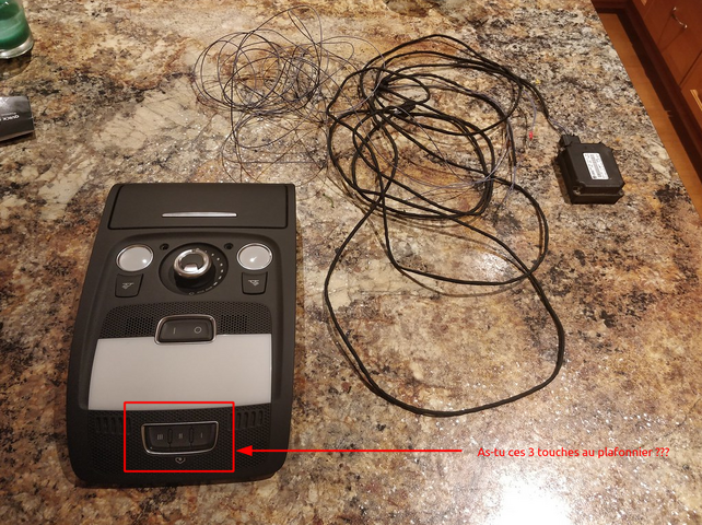

Lionelcorbie Je confine c'est bien un fusible
Mais j'ai toujours le problème de frein à main
je viens de faire un can

oui j'ai homelink que j'ai installer depuis 1 ans mais qui marche pas je dois aller avec le vdcs mettre des code mais la j'arrive pas
oui j'ai homelink mais qui marche pas
Oui, c'est pour ça qu'il y a une erreur, mais j'ai des doutes sur le fait que tu aies l'option...
Dans le fichier des spécificités de ton véhicule par rapport à ton VIN, je vois :
VC0sans télécommande de porte de garage
Sélectionnez Paramètres de diag Sélectionnez MMI2G
APK 0 x 01, 0x0B, 0x0C >>>>ça j'ai
Sélectionnez la menu masque voiture et activer l’ouvre-porte >>>>mais pas ça
oui j'ai ces 3 touches
avec VCDS pour tenter de coder des options oui mais pas tous il y a que je comprend pas
Pour ton information, regarde les informations que je te donne, pour ton homelink !!!!
09 Electricité centrale: octet 20, bit7 -> 1, octet 23 bit 5 -> 1
46 Conv central: octet 6 bit 6 -> 1
Adaptation pour [5F], essaie ceci:
ENG122227-ENG117611-Car_Function_Adaptations_Gen2-menu_display_ugdo, activé
ENG122227-ENG117615-Car_Function_Adaptations_Gen2-menu_display_ugdo_after_disclaimer, non activé
ENG122227-ENG117612-Car_Function_Adaptations_Gen2-menu_display_ugdo_clamp_15_off, non activé
ENG122227-ENG117613-Car_Function_Adaptations_Gen2-menu_display_ugdo_over_threshold_high, non activé
ENG122227-ENG117614-Car_Function_Adaptations_Gen2-menu_display_ugdo_standstill, non activé
ENG122229-ENG117730-Car_Function_List_BAP_Gen2-UGDO_0x14, activé
ENG122229-ENG117731-Car_Function_List_BAP_Gen2-UGDO_0x14_msg_bus, bus de données Comfort
Et si différent, Adaptation pour [46], canal 66, valeur:
1 si aucun MMI
17 si MMI (vous l'avez, je suppose)
La visibilité des contrôles Homelink sur MMI et cela se fait généralement avec le menu vert.
Bon je récapitule...
Donc, tu as câblé le « HomeLink » toi même, nous alons finir de le coder :
1) Tu vas dans le module « 09 » Centrale électrique
- Tu vas sur l'Octet 23 et tu mets le Bit 5 à 1 -> 00100000
- Tu vas sur l'Octet 20 et tu mets le Bit 7 à 1 -> 10000000
2) Tu vas dans le module « 46 » Module Confort
- Tu vas sur l'Octet 23 et tu mets le Bit 6 à 1 -> 01000000
hello lionel avec bigbob on c'est arranger un grand merci bigbob
