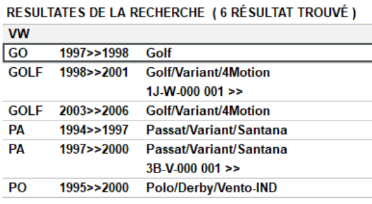

Il n'y a pas de kit de réfection de la pompe chez VAG, ou alors si tu as une référence je veux bien vérifier mais rien du tout dans « ETKA »...
