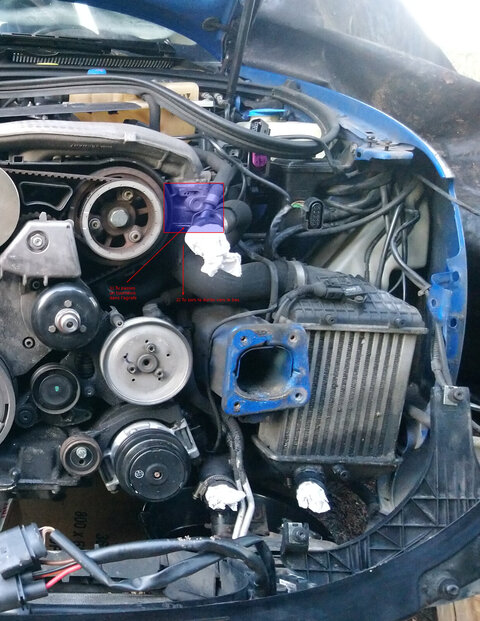

Depuis ce log, j'ai réglé quelques défauts.
Tout ceux de l'ABS ont été réglé.
Pour ceux du moteur, il ne me reste que le code défaut du boitier papillon.
Je viens d'envoyer mes injecteurs en contrôle, on verra ce que ca donne.
Je précise que j'ai ressorti le moteur car il manquait l'entretoise du vilebrequin car le moteur d'occasion était celui d'une boite manuelle.
Avis aux connaisseurs si vous avez des idées.
J'ai contrôlé le faisceau en continuité entre le papillon et le calculateur c'est bon pas de coupure.
J'ai aussi contrôlé l'alimentation, j'ai un 12v sur 2 bornes je ne sais plus lesquelles par contre.
Merci d'avance pour vos idées.
Cordialement
Anthony
Salut vérifie si ton V157 en le débranchant, ce dernier reste ouvert sinon ton ralenti ne sera pas stable, ton moteur n'a pas assez d'air et étouffe !!!! En ce qui concerne ta N18, elle travaille de concert avec ta N75 et sert essentiellement dans le fonctionnement de ton turbo. Normalement sur tes injecteurs tu as un injecteur pilote, c'est celui avec le cable c'est lui qui donne la référence du point d'injection, vérifie sa résistance elle doit être au environ de 80 à 120 ohms !!!!
Pour l'avoir démonté plusieurs fois, il est bien ouvert quand il est débranché.
Du moins électriquement. A moins que tu parles débranché du collecteur et en étant branché électriquement.
Je viens de faire le test moteur tournant et en débranchant la durite du papillon et le papillon et a peine ouvert, du genre presque 3/4 fermé.
Du coup j'en ai commandé 1 neuf, on va réessayer après l'avoir reçu.
Cordialement
Cordialement
Voici son fonctionnement normal :
bon papillon recu et remplacé, je n'ai plus de défaut par contre, elle fume toujours gris en grosse abondance.
Quand j'essaie d'avancer ou de reculer elle n'a pas de pêche comme si la pédale ne réagissait pas malgré qu'au ralenti elle monte bien dans les tours.
Elle claque énormément (poussoir?)
Et à chaud dès que j'essaie d'avancer elle cale direct...
Auriez vous des avis sur le sujet car je suis pas loin de la bazarder malgré les frais ou je suis rendu...
Cordialement
