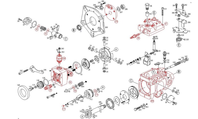

Je te conseille trouve un station BOSCH diesel près de chez toi, ils auront tous les contacts pour t'avoir ta pochette de joint, de même, si ton joint de couvercle ne fuit pas, pas besoin de le changer donc !!!

super détailler ton schéma avec explication l'ami , merci!

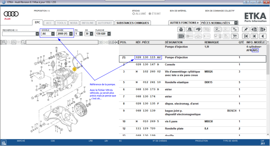

Et fais-moi une photo de ce que tu appelles « reniflard », car pour le moteur « AVG », ce mot n'existe pas dans la nomenclature d'ETKA, une photo de la vue d'ensemble pour identifier précisément son emplacement et une photo de la pièce par elle-même...
En attendant plus de précision, voici ce que je trouve pour moteur « AVG » dans ETKA (voir pièce jointe, repère pièce n° 1C dans l'éclaté).
@Lowdi peux-tu me donner le n° VIN du véhicule concerné (champ « E » de la carte grise...).

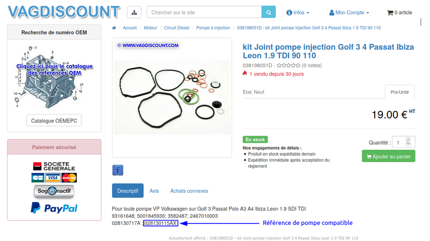

Pour changer sans démonter, je n'en sais rien, mais à priori, tu peux trouver un kit pour VP37, tout fait.
C'est forcément un kit pour les pièces qui lâchent sur cette pompe : « ».
À priori il y aurait des outils spéciaux : « ».
Pour le démontage, est-ce que cela correspond à la pompe de ton copain : « ».
bonjour,
Je viens de changer le 129 sans sortir la pompe, il y a un tuto sur you tube. Il faut devisser la tete, la sortir jusqu'au joint, le couper et faire glisser le neuf a la place.
