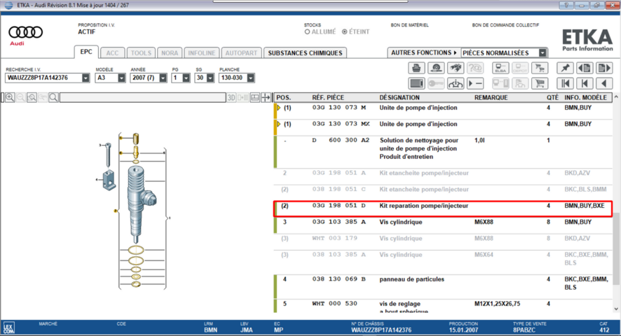

Dans ETKA, je vois qu'il existe un kit de réparation pompe/injecteur, référence « » :
C'est peut-être judicieux de commencer par là.
Par contre, je vois que j'ai déjà édité la doc de remise en état des injecteurs pompes pour ton véhicule, peut-être que tu l'as déjà fait...
Il y a eu une mesure de maintenance « 23K1 », peut-être ton véhicule est impacté.

J'en sais rien, mais j'ai mon 1.9L TDI en IP comme toi, il a 615000km et aucun problème sans avoir changé un seul injecteur...
Regarde la pièce jointe 10851
Humm, non cela ne me dit absolument rien ça. 🤔
C'est uniquement un kit de joint, le problème des injecteurs vient plus des internes non ?
