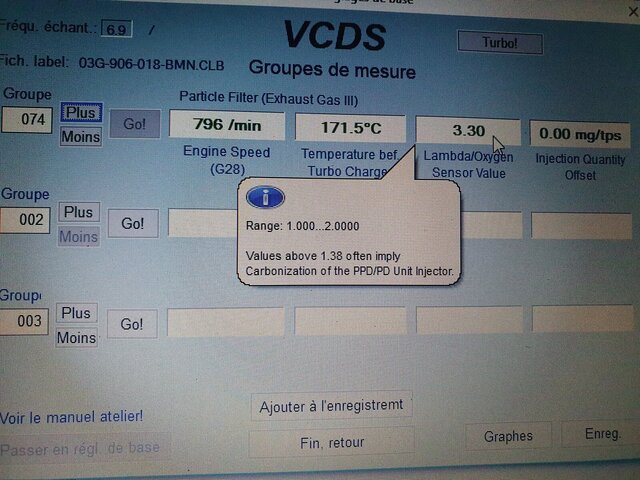

  1. Voici une chose que je viens de retrouver qui m'avait interloqué (voir photo), lambda élevée et hors normes ?

Pour quelle raison la valeur serait aussi haute ?
Là, on dépasse clairement mes compétences.

En revanche ce qui pourrait être une piste intéressante, c'est le « Injection Quantity (Post Injection) » qui est à zéro alors que le mini devrait se trouver a 10.00.
Sonde défaillante ?! (Pour rappel aucun défaut moteur)
Les fumées étant noires et trouvant que la conso de gasoil est plus importante que la normale je soupçonne être beaucoup trop riche, le moteur broute même au ralenti.
Voilà qui peut peut-être nous aiguiller.
Une question me turlupine également, dans l'éventualité qu'une sonde lambda soit défectueuse, pourrait-elle influencer le mélange air/gasoil et provoquer par la même occasion une combustion trop riche ?!
