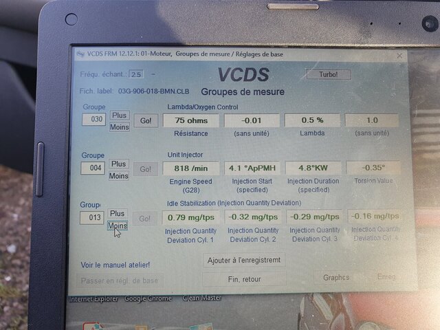

Au VCDS, j'ai uniquement un défaut qui ressort, c'est un défaut électrique sur la bougie de préchauffage N° 4.

Ma lambda est a 0.5% à chaud alors qu elle devrait se trouver à 1%, ce qui signifie que mon mélange est appauvri (à cause des fumées ?).
