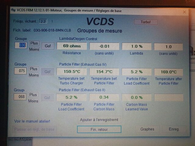

Aujourd hui changement de la sonde lambda, resultat plutot satisfaisant, tres peu de fumees, comportement saint du moteur a froid mais a chaud j ai toujours des problemes de saccades au regulateur de vitesse lorsque je descends en dessous de 1L/100 en instantanne ( en descente par exemple)
J ai surveille les valeurs de la lamba, au demarrage a foid j etais a 2%, puis je suis passe progressivement a 1.5% puis jusque 1% ! C est plutot bon signe.
Le FAP : les valeurs sont descendues vraiment bas ! Meme jusqu a 0% d encrassement, ce netait encore jamais arrive depuis l achat, et ne remonte plus de maniere importante. TOP!
J ai eu revanche des defauts sur l injecteur N° 1 que j ai supp et ne sont plus reapparu ainsi qu un defaut EGR que je nai pas enregistre, a suivre.
J ai fait environ 60Kms et est injecté un decrassant type Bardhal 5 en 1 vu l etat de ma sonde lambda au demontage, je me dis ca ne peut lui faire que du bien !!!
Voila, je vais la rouler ce week end de jour pour constater l absence de fumees mais visiblement, certains problemes ont ete resolu depuis le changement de cette sonde.

Alors résultat j ai parcouru 250km avec, j ai retrouvé de la puissance et le lambda se promène entre 1 et 0,9% a chaud.
Les fumées ont quasi disparues, quasi car lors d une régénération elle s est mise a refumer comme une central nucléaire ! Une fois terminée plus rien..

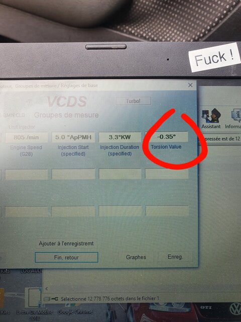

Regarde ton angle de synchro et règle le à -0.5 °, cela devrait régler ton soucis de surconsommation, ensuite, vérifie ton réglage injecteur au niveau de la came d’appui qui doit être à son maximum, -180 °.

Je suis actuellement a -0,35°.
Le réglages des injecteurs a été fait lors de l'installation de ceux-ci et le réglage était déjà bon !

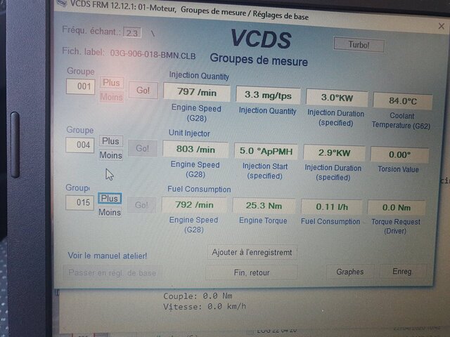

Ce qui me dérange le plus c est la consommation instantanée qui met un temps interminable à monter et descendre. Par exemple (voir photo) j ai allumé le moteur a chaud et au bout de 3 bonne minutes elle n est montée qu a 0.11L/h alors qu elle devrait se trouver entre 0.40 et 0.60. Je n explique pas ce phénomène..
