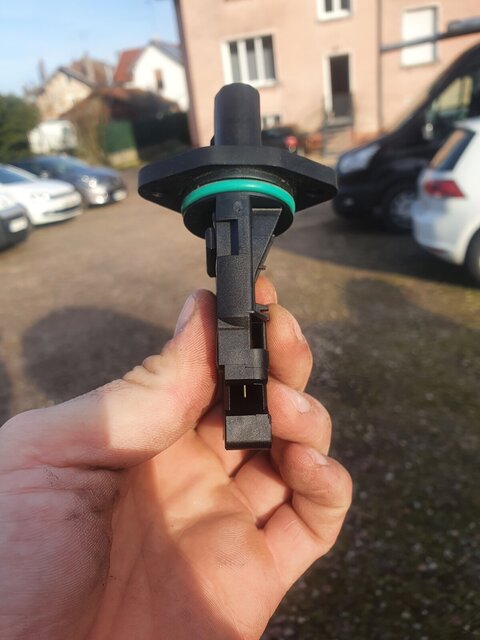

Il doit être encrassé, tu démontes juste la sonde, attention clé torx avec un trou au milieu.
Tu mets un coup de nettoyant frein sur la partie qui capte le flux d'air, tu fais sécher et tu le remets.
Tu fais un essai, si OK, ben ton débitmètre est en cause...
Pour ton info, le moteur de la voiture de mon fils, qui est exactement le même que le tien, j'avais changé le débitmètre voilà quelques temps, car ralenti très instable et le ralenti est revenu à la normale et surtout très stable.
Je n'ai pas compris tout le message, mais je regarde ça demain. 👍
Demonté nettoyé remonté aucun changement 🤷‍♂️
