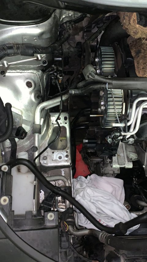

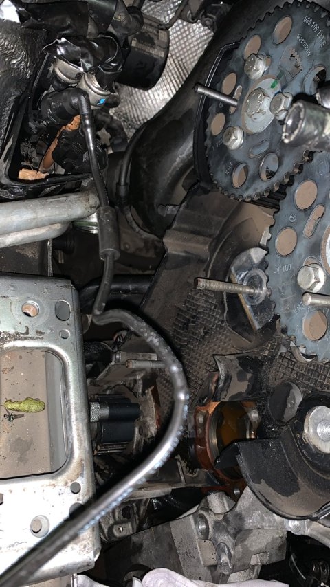

Bonjour à tous, bon aujourd'hui, mon karma était mauvais, d'habitude une distribution = une journée, mais là, j'ai accumulé les galères et pas les moindres vous allez pouvoir lire et apprécié les soucis !!! Le moteur, un 2.0 litre BMN de 170 sur une AUDI A3 8P de 2007.
Démontage pas de soucis particulier, ensuite je fais mon calage de distribution, je contrôle au niveau des tours moteur ca touche, je me dis mince, celà fait longtemps que celà m'étais arrivé, je refais je retouche, je me dis alors là j'y crois pas, je recontrôle tous mes points et je m'apercois que l'une de mes piges se positionne mais n'est pas bien placée, d'ou le décalage de distribution celà me prends 1 heure et demi quand même, ensuite je fais mon pigeage et je me dis, le goujeon du galet tendeur me semble franchement abimé, je le change avec celui du kit, et là, c'est le drame, je desserre le goujeon qui est plein de frein filet séché, je m'apercois que des reste de filetage viennent avec, je me dis pas bon, je remets le nouveau en ayant taraudé, histoire de nettoyer les filets, je m'apercois que le taraud à du jeu,et là je me rends à l'évidence, j'ai changé le goujeon, ce dernier était déjà abimé et mon démontage a détruit le filetage, qui devait déjà être pas mal abimé mais qui avait tenu. Pour ma part, je rageais, je me dis réfléchissons, j'appelle un ferronnier de mon seceur, lui explique la situation, et ni une ni deux, il me propose de passer à son atelier, sur place, une tige filetée de 10 mm, passé au tour pour la ramener à 8 MM, en laissant un bout à 10 MM, pour la partie culasse, deux passages de tareau et positionnement de la nouvelle tige, impecc, mise en place avec frein filet, et serrage à 15 NM, mais une mouise pas possible, celà ne m'étais jamais arrivé, et de plus,je n'ose imaginer si je n'avais pas contrôlé la partie tige filetée, c'était la casse moteur assurée.
Tout celà pour vous dire méfiez vous des filetages de la tige filetée des galets tendeurs, car en culasse aluminium, c'est derniers sont fragiles et ne résiste pas à un serrage important, et la destruction de ce dernier a du être occasionné par le dernier intervenant sur la distribution excepté moi, et croyez moi c'est la galère à refaire, mais sans l'aide de mon ferronnier et d'un ami qui avait de l'outillage spécifique, je serai encore à me morfondre en me disant comment je vais faire. Ce soir la distribution est remontée, je fera le remontage demain avec un démarrage tant attendu !

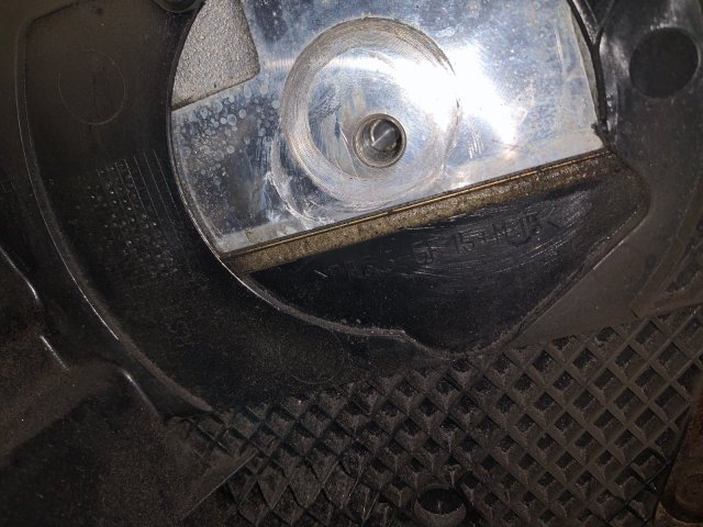

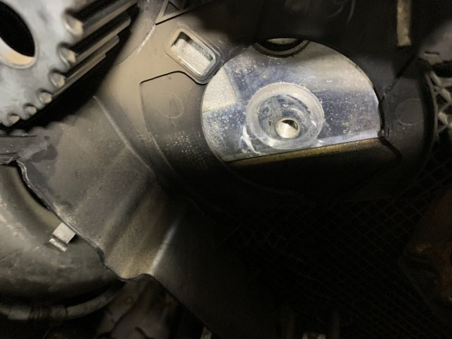

Et si je sors le goujon et que le filetage vient avec ?
Pour percer ça parait vraiment chaud.
Voilà où j’en suis et je ne sais pas quoi faire.
Ben là tu connais la réponse -> passage en M10 et oui c'est pas si facile car il ne suffit pas d'avoir le bon taraud mais surtout le bon forêt, ensuite percer droit sans aller trop loin, etc.

Voilà j’ai extrait ce bazar ! Il tenait encore vraiment bien dedans, c’était serré plutôt fort 😳

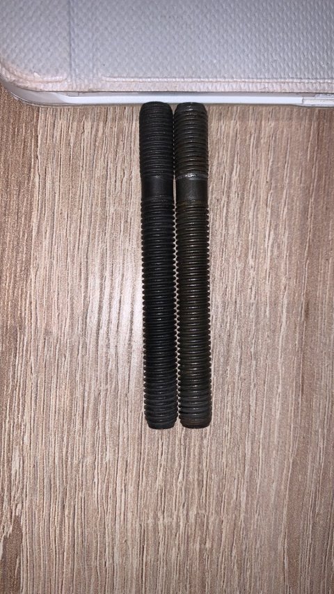

A droite le goujon usagé, à gauche le neuf.
Vos observerez l’étirement et la partie brillante au début du filet du côté culasse.
Es-tu sur que c'est étiré ? c'est pas plutôt l’écrasement sur l'aluminium de la culasse ? Mesure avec un pied à coulisse pour voir si le goujon s'est allongé.
C'est exactement a cette endroit que tu soulignes que le mien avait cassé. A ras de la culasse.
De mémoire (et ça m'avait un peut étonné) le serrage du goujon dans la culasse est de 25Nm + 45° (d'après @Neketom ici) si le filet est déjà un peut fragile pas étant que ça part.

Mesure faite. 0.35mm par rapport à deux goujons neufs.

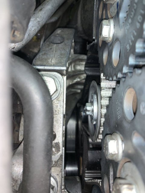

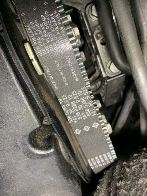

Salut Messieurs,
Ça tourne depuis 500km et normalement mais persiste ce bruit venant de la distribution et uniquement au ralenti.
Photo de la courroie que je trouve très « à droite ».
Qu’en pensez vous ?
ont constate que la courroie et pas centrer, mais je dirais que tant quelle va pas plus loin, ou monte sur les pignon,
il y un défaut d'alignement quelle part,
Merci pour ta réponse.
Elle ne déborde pas des pignons.
C’est idem à avant remplacement du kit, le seul truc qui change c’est cet espace sur la partie extérieure du galet tendeur …
