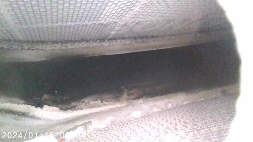

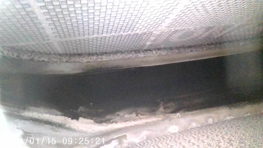

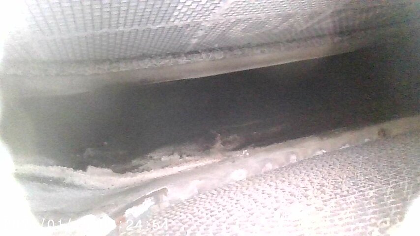

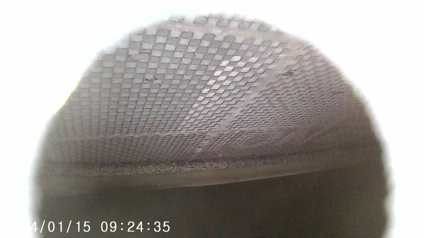

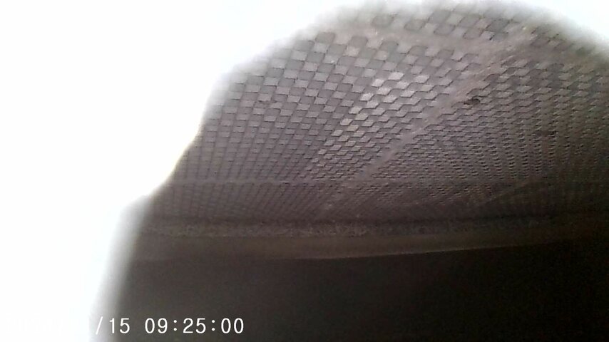

Voilà ce que j'ai pû capturer avec un endoscope de l'intérieur de mon FAP. Diamètre de l'endoscope un peu trop gros.
Un avis ?
Difficile de ce faire une idée, normalement c'est la différence de flux d'air qui indique le taux d'encrassement du FAP.
Effectivement. J'ai 35hpa sur le différentiel de pression au ralenti moteur chaud. Mais à 3000 trs ça monte à plus de 300.
J'envisage clairement un defap. Vidange du filtre en gardant le catalyseur et reprog. La vanne EGR étant déjà shuntee. Apparemment ça passe au contrôle technique.

de quel coté du FAP a tu pris ces photos , a premières vues, cela n'a pas l'air très sale.
