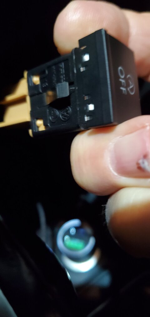

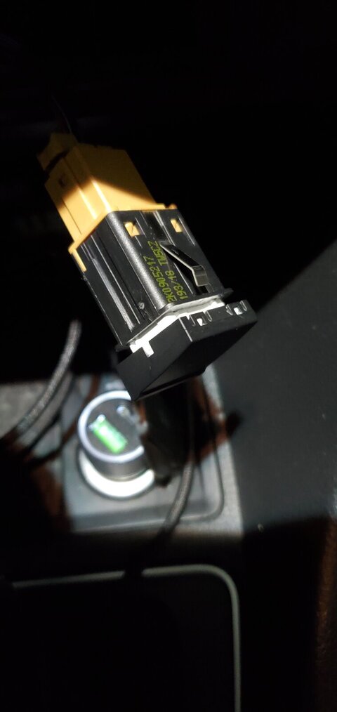

Il y a 2 clips sur le bouton, un en haut et un en bas.il faut faire levier avec un outil plastique pour le décoller puis tirer dessus avec des mouvements de droite à gauche.
Il se pourrait que les câbles électriques des boutons à coté gênent pour le déposer donc tu peux déposer ceux autour pour te faciliter la tache
Merci beaucoup pour l'info
