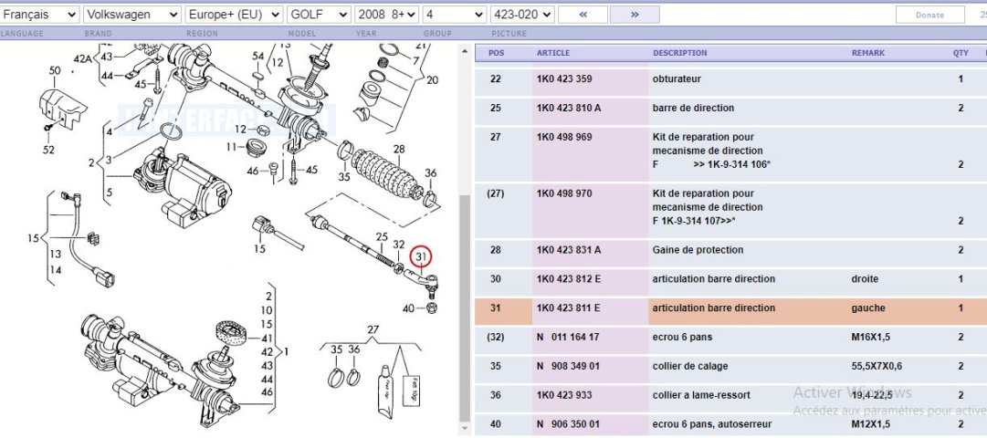

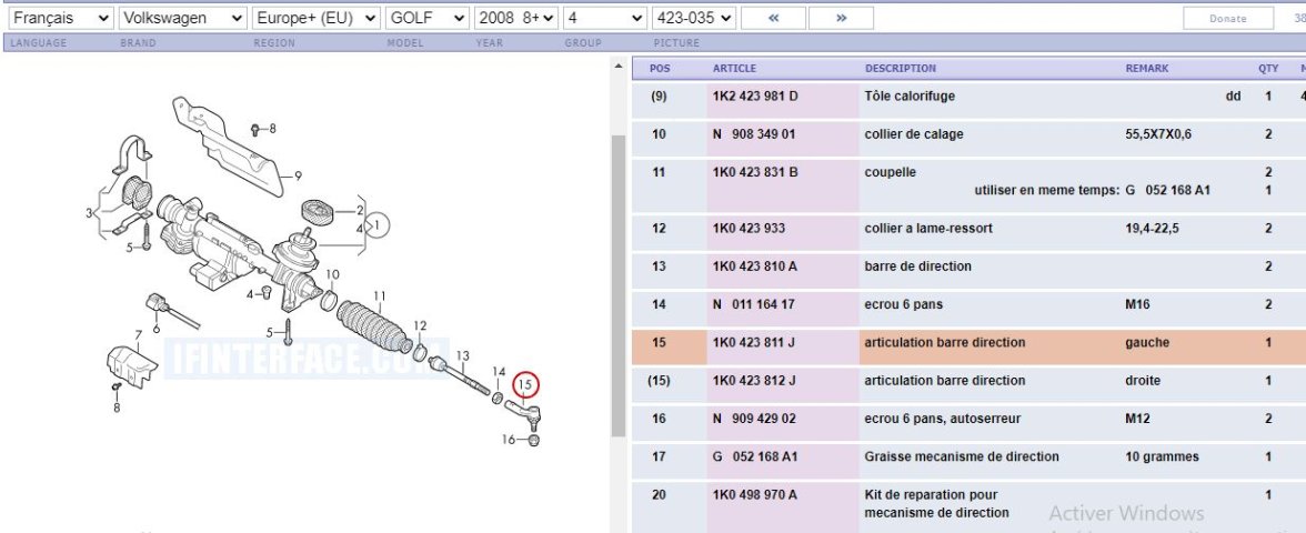

Mon joint de rotule de direction avant est HS, peut t'on uniquement changer le joint. Sinon il faut changer l'ensemble.
Peut t'on me donner la réf VW de la rotule droite et gauche ;)
Merci de votre retour
le joint de rotule n'est pas remplaçable, il faut changer la rotule complète, la pièce en elle même n'est pas excessive environ 15 euros.
j'ai deux référence possibles " capture 3" golf et "capture 4" golf variant
