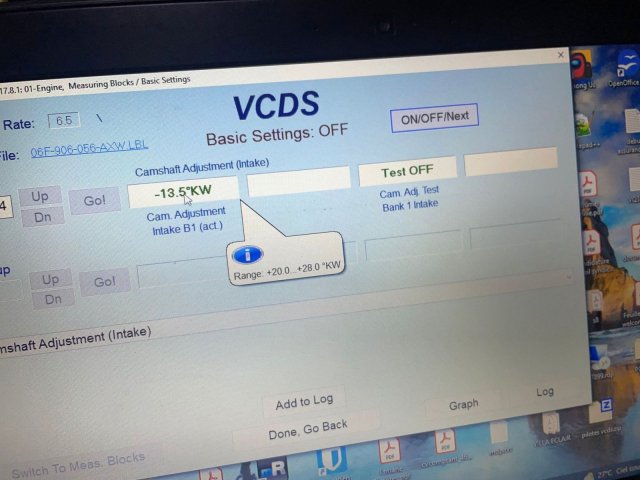

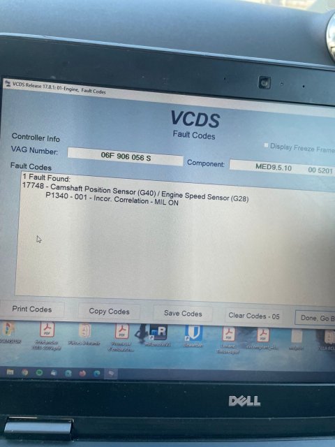

J'ai acquis récemment une Audi A3 8P 2.0 FSI (code moteur AXW) avec un souci de ralenti et un bruit très moche. Après quelques investigations, il s'avère que le précédent mécano n'avait pas vraiment fait d'effort : courroie décalée d'une dent et tendeur de chaine d'AAC cassé, laissé en l'état ! L'huile était métallisée tellement la chaine avait limé l'alu qui restait de ce pauvre tendeur... Bref, la voiture a eu droit à un nouveau tendeur, une nouvelle chaine et un nouveau déphaseur d'AAC accompagné de sa fameuse vis, avec un nouveau poussoir pour la pompe haute pression. Toute cette session mécanique a été faite en suivant la procédure récupérée sur ELSAWIN, y compris les couples de serrage. J'ai acheté le kit pour bloquer les AAC, histoire de faire les choses bien. Tout s'est bien passé, la voiture a correctement redémarré et fini le bruit moche et le ralenti instable ! Victoire !! Sauf que nan... Les symptômes sont revenus, environ 1 mois et demi après la réparation... Le ralenti recommence à débloquer et la mesure du déphasage dans VCDS est de nouveau dans les choux (accompagné du même code moteur qu'avant la réparation) :

Du coup, soit c'est un autre souci mais des symptômes similaires, soit j'ai merdé quelque part et il ne faut pas que je recommence la même bêtise :confused:
Est-ce que vous avez une idée de ce que ça pourrait être si c'est pas encore un souci lié au déphaseur ? Et si c'est ça, est-ce que vous auriez des conseils pour éviter une autre bêtise ? Merci !

Le défaut s'efface, si oui il revient dans quel circonstance en redémarrant, roulant ou juste à la mise du contact ?
Salut 👋🏻
Non, pas de nettoyage particulier du circuit d’huile, juste une bonne vidange et un changement du filtre à huile.
Et après effacement, le code revient après que le moteur ait un peu tourné. Et le ralenti est constamment mauvais.

Concernant la panne, le changement des segments n'a rien solutionné. Donc, soit l'électrovanne de commande est HS (on arrive aux mêmes valeurs de déphasage dans VCDS qu'elle soit branchée ou pas), soit le déphaseur n'a pas aimé les saletés dans l'huile et il faut tout redémonter de nouveau et surtout, changer le déphaseur.
Prochaine étape, donc : changer l'électrovanne du déphaseur.
Ça vous semble cohérent ?
Disons que les déphaseurs sont fragiles, au sens que les canaux d'huile sont minuscules, soyons honnête.
Si le fait de brancher ou ne pas brancher l'électrovanne, ne te fais voir aucun changement, vérifie déjà que tu as du courant qui vient à l'électrovanne. Si oui, oui, ça me semble cohérent de tenter de changer cette pièce.
VCDS semble le voir quand l'électrovanne est débranchée (code présent, mais je ne sais plus lequel de mémoire) donc je pense bien qu'il y ait du courant jusqu'à la pièce
