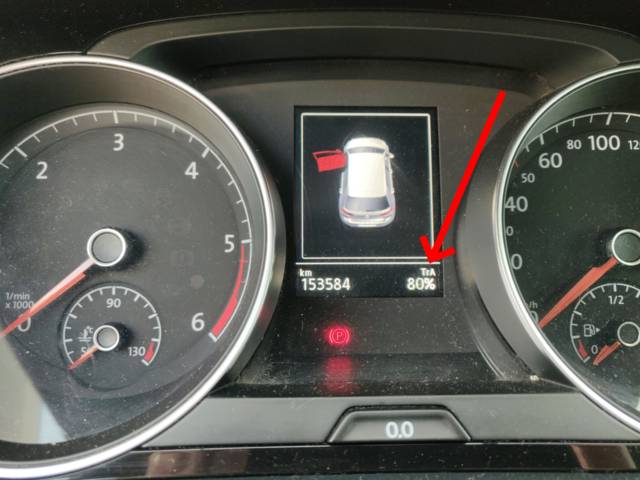

Je viens vers vous avec un petit retour d'expérience.
Après une longue session de VCDS, j'ai eu la surprise de voir apparaitre sur l'ordinateur de bord le message TrA 80% à la place du compteur kilométrique partiel.
J'ai constaté en démarrant le véhicule que l'ACC et le Front Assist étaient également désactivés.
J'ai donc ouvert mon manuel mais je n'ai rien vu. J'ai parcouru quelques sites mais sans rien de bien probant si ce n'est que cela pourrait être un message affiché dans une sorte de "mode d'attente".
Ayant dans le week-end quelques petits trajets à faire (une petites 20aine), j'ai vu le pourcentage monté à 90% puis redescendre à 80%.
Enfin le lundi en reprenant la route pour le boulot, j'ai vu ce message disparaitre et les fonctions ACC et FA revenir après avoir fait une 40aine de kilomètre sur l'autoroute.
J'ai donc l'impression que cela pourrait venir de la charge de la batterie mais peut-être avez-vous une explication plus technique ?

Salut Slin,
D’après ce que j’ai pû voir sur un site allemand, cela correspondrait au mode ** transport du véhicule ** et qui s’activerait parfois lors d’un passage du vcds, mais à nouveau désactivable dans le menu.
A plus, Patrick.
TRA = Mode transport en effet, le % en dessous indique le niveau de batterie en effet !!!!!
Le mode Tra n'est normalement plus activable au delà de 1000km, c'est très étrange
C'est vrai mais avec VCDS des fois celà s'active tout seul, surtout quand la session d'interrogation est relativement longue !!!!
Ahhh excellent, les performances sont donc limitées et du coup les fonctions aussi c'est ça?
Salut john, fonction, consommation, électronique et électrique et d'autres limitations du genre !!!!
