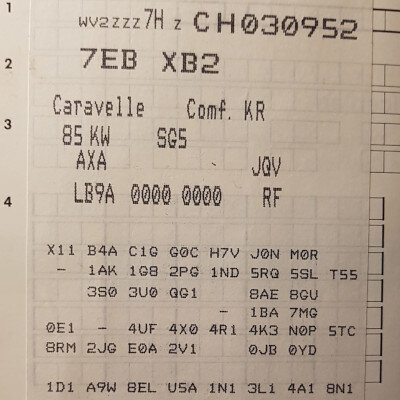

En attendant, peux-tu faire une photo de ton étiquette de codes PR ?
Elle se trouve normalement dans le compartiment de la roue de secours ou bien collée dans ton carnet d'entretien...

Pour l'étiquette, je n'ai pas de roue de secours car le T5 est importé de l'étranger avec un réservoir gaz GNV (assez fréquent en Suède a priori).
Je vous joins donc l'étiquette du carnet d'entretien (je demanderai le fichier VIN sur le site Russe à partir de mardi soir) :
