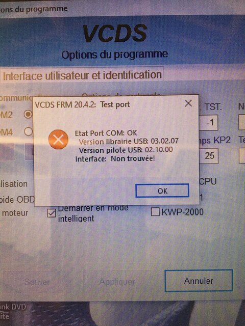

Bonjour, j'ai mon Audi de 2002 v6 TDI 155cv, qui à caler ne veut plus redémarrer?
code 17978 dysfonctionnement dans les réglages de b17978 démarrage du code bloqué par l'antidémarrage
code VMD _dtc_00003.rex
Quoi faire?
Je pense à un problème d’installation du logiciel ( il me dit de supprimer le raccourci, et de copier VCDSLoader.exe) je le copie mais pour le mettre où?
Dans ton gestionnaire de périphérique as tu un triangle jaune qui est affiché? En ce qui concerne le loader c'est par ce biais que tu lances ton logiciel, tu mets un raccourci sur ton bureau qui pointe vers le loader !!!!!
Donc si pas de triangle jaune, absence de défaut sur l'installation des drivers qui commande l'interface !!!!
A mon avis tu as bien installé ton interface, lance juste le logiciel via le loader c'est lui qui trompe le logiciel sur l'authenticité de l'interface car à mon avis c'est une copie !!!
