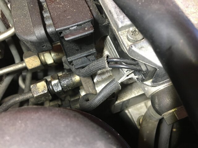

Au niveau de la pompe injection sur les quatre fils deux sont dénudés IMG_1478.JPG

Au niveau de la pompe injection sur les quatre fils deux sont dénudés Regarde la pièce jointe 5151
Ah, là tu as une piste, par contre bizarre qu'il n'y ai pas eu de remontée dans VCDS.

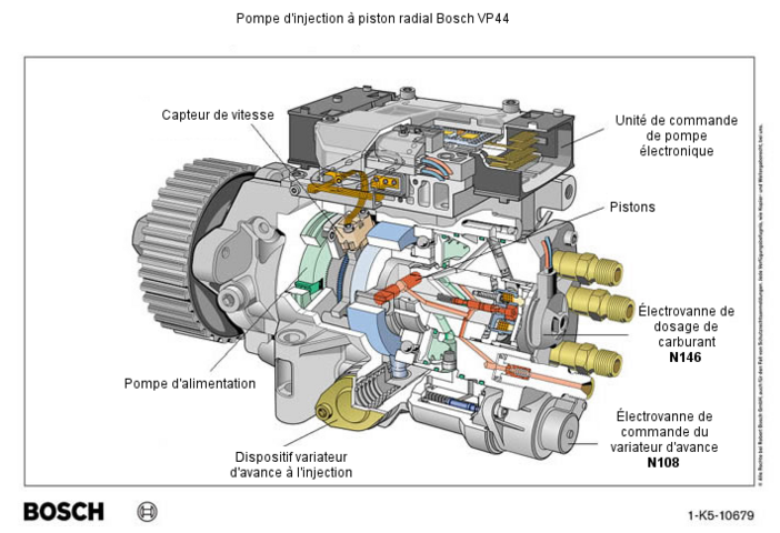

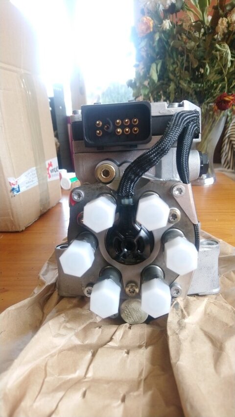

D'après ta photo et en comparant avec la photo de ma pompe reconditionnée, ce sont les deux câbles qui alimentent l'électrovanne de commande du variateur d'avance N108 :
