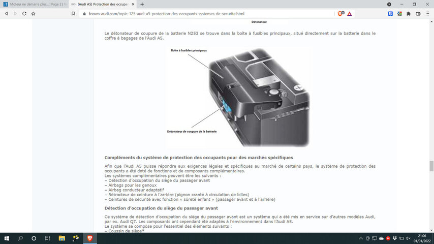

Sur le schéma de courant le N253, détonateur de coupure de batterie alimente directement ton démarreur mais également d'autre accessoire comme des relais ou autre, à vérifier.
J'ai bien vu, mais après un test direct batterie démarreur reste possible sans démarrer le moteur et sans démontage, c'est ce que je ferai, si le démarreur claque c'est qu'il est toujours vivant et donc opérationnel !!!!
J'arrive pas à trouver ou se situe le N253 dans la voiture...
Normalement tu as les fusibles situés sur la batterie et le N253. Examine les pourtours de ta batterie.

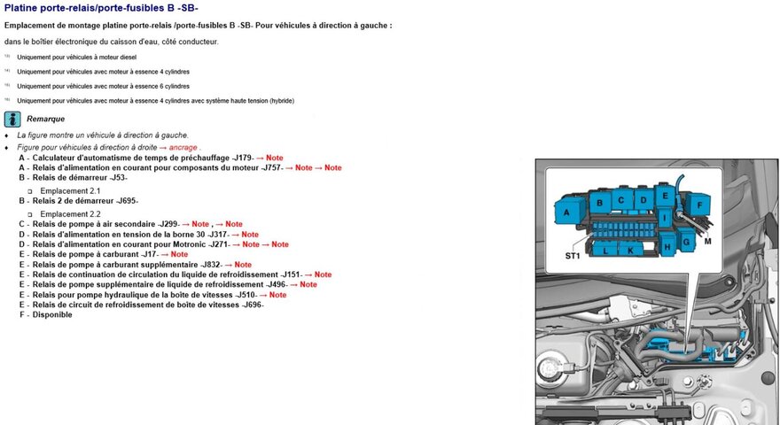

je pensais à cela (voir les 2 pièces jointes).
C'est vrai que les fusibles sous la baie de pare brise sont trompeurs et invisibles, de plus il faut tout défaire, et même quelque fois virer les essuies glaces, mais pour ma part j'ai été piégé la dernière fois, j'avais l'ensemble de mes pompes de circulation de LDR qui avaient disjonctées suite à un connecteur plein d'eau, et ben le fusible correspondant était caché dans cette fameuse baie sous le calculateur, un 5 A effectivement, de plus il a fallu que retire la bride de maintien pour le voir correctement.
Je pense que l'ami @BigBob est dans le vrai, le fusible peut avoir sauté, suite à la charge demandé par le démarreur quand il a bloqué, 5A c'est pas beaucoup, mais quand tout va bien ca passe crème, et en même temps c'est bien quand tout vrille !!!
Oups autant pour moi, je suis resté bloqué sur la puissance de mon fusible de la dernière fois, c'est un fusible de combien ?
