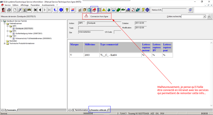

@leevay as-tu récupéré ton fichier VIN, si oui peux-tu le fournir afin de regarder si dans « ELSAWIN » le problème est connu..

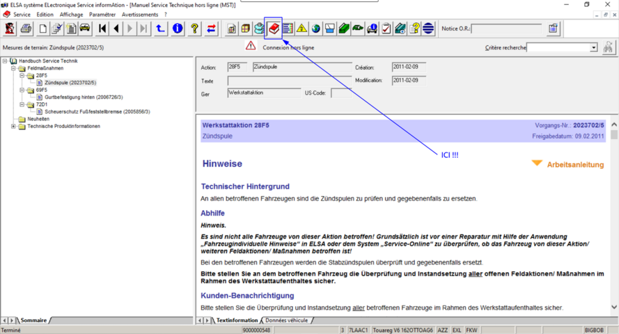

Le problème, c'est que pour la marque VW, mon « ELSAWIN » est en allemand :(
En passant le zinzin à gogole translate, à priori, il y a eu un rappel concernant les bobines « 2023702/5 ».

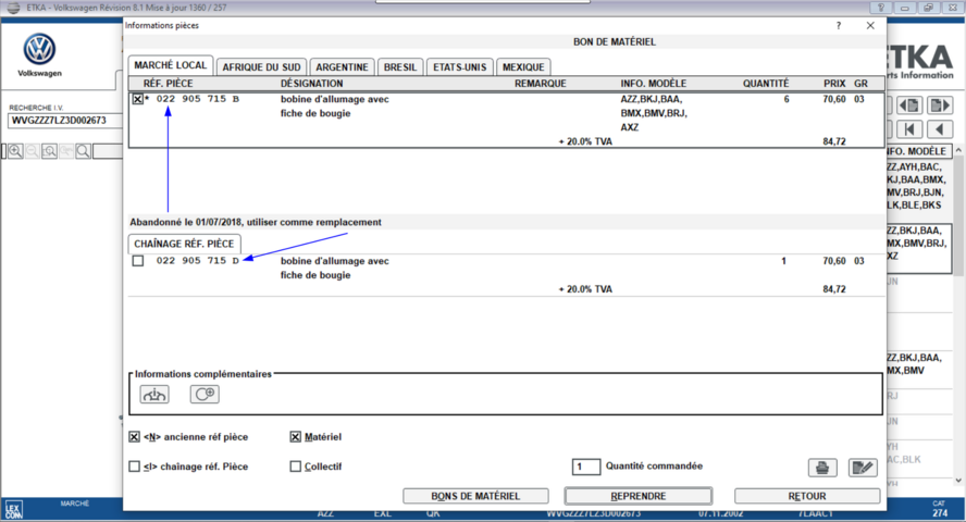

De plus, dans « ETKA », je vois que la référence des bobines a évoluée de « 022905715B » à « 022905715D » (le 01/07/2018) :
Sais-tu si, lorsque tu as changé tes bobines, elles avaient la nouvelle référence « 022905715D » ?

Merci à vous pour ces réponses 👍,👍 petite question, comment as-tu réussi à savoir sur ELSAWIN, car je l’ai et je n’ai pas trouvé ce genre d’info ?
Pour les bobines j’avais l’info d’un garagiste VW 👍 donc bobine nouvelle génération ainsi que les sondes apparemment.
Merci !
Faut vraiment que j’apprenne à utiliser complètement ce logiciel.
Comment savoir si ce rappel a été fait sur ma voiture car s’il a pas été fait, faut je le fasse, du coup ils me changeront les bobines gratuitement non ?
Merci !

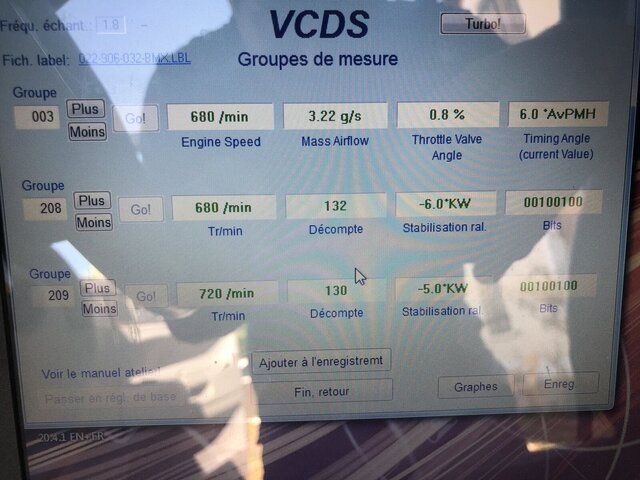

Quelques photos et vidéos, de ce que j’ai pu relever :
Une personne les yeux rivés sur le compte tours VCDS et une autre personne qui manipule les câbles du compartiment moteur, sondes, capteurs, etc ...
