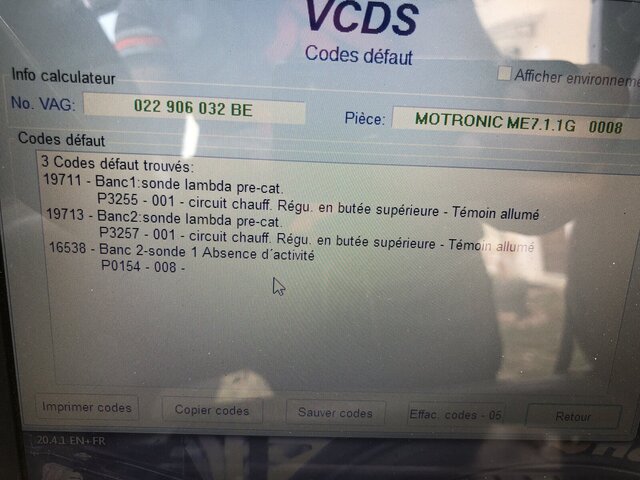

Salut à tous !
J’ai besoin d’éclairage concernant des code défauts SVP.
J’ai déjà fait un grand post sur mes soucis mais là j’ai besoin d’aide dans la compréhension de mes codes défauts.
Je précise que j’ai changé il y a peu après 50000km, les sondes en aval et il y a 15000km, les sondes en amont...
Une idée ?
Je me demande si il existe des relais ou autres concernant les sondes lambda ?
Merci d’avance à tous !
Peut-tu faire un « Autoscan » :
Salut, merci pour ta réponse, j’ai posté mes autoscans dans mon sujet problème général, ce sont ces codes défauts qui me pose problème, à vrai dire, mais je te remercie pour le details de ta méthodologie.
Mais tu peux pas faire un autoscan à la date d'aujourd'hui ?
Et surtout faire l'autoscan comme indiqué (procédure à effectuer dans l'ordre indiqué).
Parce que je viens juste de jeter un œil à tes messages et je trouve un autoscan après effacement des codes erreurs, c'est pas vraiment la procédure indiquée...

Aucun problème je referais l’auto scan comme la procédure indiquée.
J’avais ouvert un post dans VCDS, car je voulais avoir vraiment plus de détails sur les codes erreurs indiqués, mais je comprends la logique aucun problème.
Je referais ça dans la semaine...
