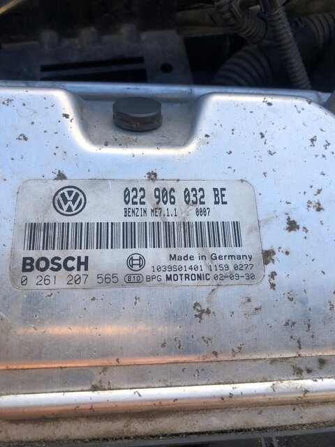

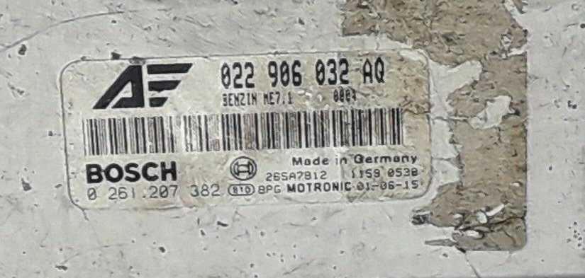

Bon les spécialistes me voila de retour ! mon jolie touareg est sur chandelle bien tout démonté :/ Contrôle du faisceaux au premier abord il est bon .J'ai défais une grande partie et ne remarque aucune trace d'une détérioration possible ,donc je penche sensiblement vers mon ECU qui, surement est fatigué entrain de lâcher . Je me retrouve avec des panne des capteurs en veux tu en voila tous a chaque différent que j'efface les défauts . D’où mon intérêt pour le calculateur .
Ma question est la suivante mon Calculateur porte la référence suivante : 022 906 032 BE avec bien-sur BENZIN ME7.1.1
J'ai trouvé sur Ebay un calculateur quasiment similaire sauf les 2 derniere lettres . Cela change il quelque chose ?
Merci a tous encore une fois :)
Regarde la pièce jointe 5957Regarde la pièce jointe 5958

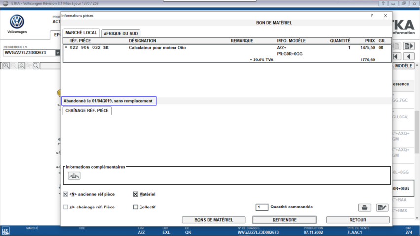

À priori la référence compatible est uniquement celle d'origine, à savoir « 022906032BE » :
Je n'ai aucune expérience sur les services de réparation, mais tu peux peut-être t'orienter vers cette solution :
À voir avec un membre du forum qui connaîtrait leur prestation...

Je viens de relire depuis le début ton sujet, le véhicule a été reprogrammé pour utilisation à l’éthanol, j'ai vraiment l'impression que ces reprogrammations sont un coup de poker...
@charlydiag te disait d'ailleurs :
Salut ,
Remettre la carto d'origine et voir ce qu'il ce passe
As-tu fais ce test ?
Je ne pense pas que ton calculateur moteur soit endommagé, sur le lien du réparateur que j'ai ajouté à mon précédent message, l'onglet « Défaut » fait état du code : « 16985 P0601 Calculateur défectueux - mémoire somme de contrôle ».
Ton calculateur fonctionne correctement en ce qui me concerne...
Merci à toi pour ces réponses, j'avais aussi jeté un œil à ETKA qui ne donnait que cette référence. La cartographie a été remise a l'origine et le problème reste identique, cela fait 5 pleins que j'ai remis que du SP98 et j'ai toujours le même problème :(.
